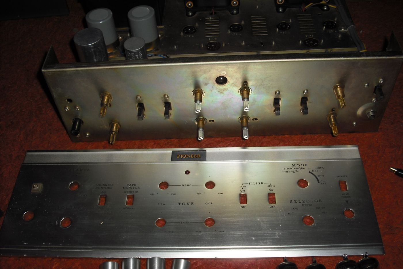

Oui, je le savais (je t'ai lu sur Audiovintage), et donc je savais aussi que si tu voyais les photo tu devinerais tout de suite... mais tu ne devais pas être devant ton PC, hé, hé....
Je ne vais pas prendre de risque avec la bestiole, je vais le tester au variac sous les 200v pour vérifier que tout fonctionne, puis faire une restauration avant de m'en servir.

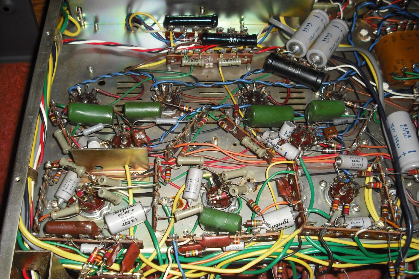

Le bleu écrit:
De mémoire tous les condensateurs de liaison suzuki sont fuyard, les chimiques ça dépend du stockage mais en général c'est bon.
Les tubes d'origine japonaise sont à virer même encore dans les specs (les tubes japonais n'ont jamais été réputés pour leurs qulités , c'est pour ça qu'ils utilisait la 50CA10 sur les Luxman, c'est les seuls qu'ils pouvait avoir à cause des restrictions)
Les transfos sont très fragiles, a vérifier avant :!:
Bon courage, il faut des petites mains pour accéder dans les entrailles de la bête...

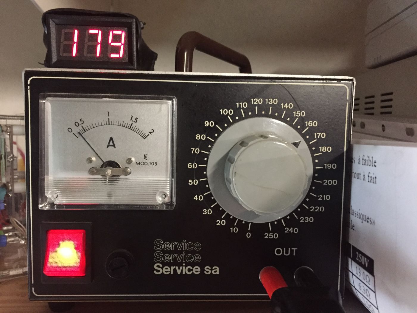

Hello,
Après une semaine d'absence, je suis de retour....
Je lui ai collé 2 enceintes suicides de 8ohms, et un lecteur de CD sur AUX.
Je lui ai fait une remise-sous-tension progressive, 90v pendant qqs longues minutes, puis 100v, puis 110v.... jusque 180volt. Pas besoin d'aller plus haut, il chante déjà...
Il crachouillait fort, j'ai du traiter les potards de balance et volume, c'est tout. pour le reste tout à l'air ok.
Je l'ai laissé chanter un petit quart-heures, j'avais le :mrgreen: ....
La prochaine étape sera le test des condensateurs et des résistances... mais on verra ça plus tard...

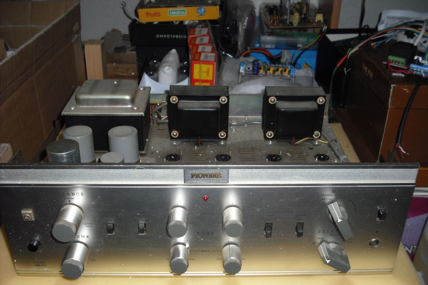

je n'ai retrouvé que ça du mien.
