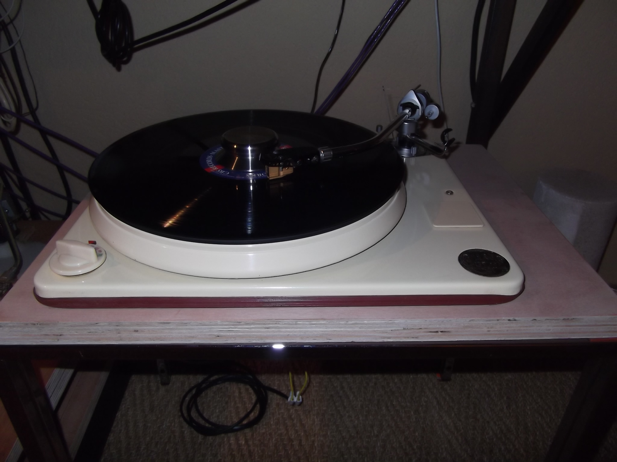

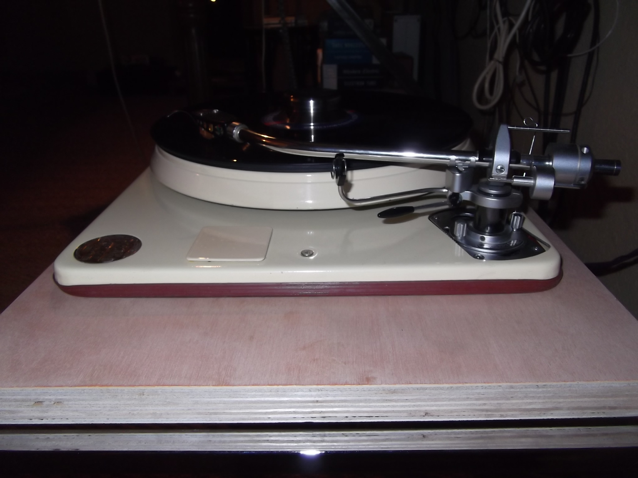

Je n'ai pas pu attendre la fin des travaux ... Je me suis fait un test hier soir, en l'état (une seule plaque socle, pas de Sikaflex mais châssis et bras fixés).
Sylvain: elle te plait mieux avec un CP noir ? Essayé trois CP différents, là c'est un de TD320 , meilleur équilibre du grave et du médium par rapport à l'aigu. Ce que j'en pense ? Je vais vous faire attendre un peu.... |

Non tu te trompes ... liège se découpe au ciseau ... hyper facile !
Bien plus facile et propre que les cales et sika. Pas de contre écrou alors ? Juste un boulon (vis + écrou) ? |

a non ! le CP rouge j"adore , d'ailleurs si tu t'en débarrasse

Collé mais décollé a demi et j'ai terminé sans difficulté.
Il me sert a combler le creux du plateau. Aucun système de réglage de suspension. Liège je reste sur ma position. Env. De mon doogee. |

Liège: je reste sur ma position aussi: plus facile, plus propre et au mini aussi efficace que cales et sika ...

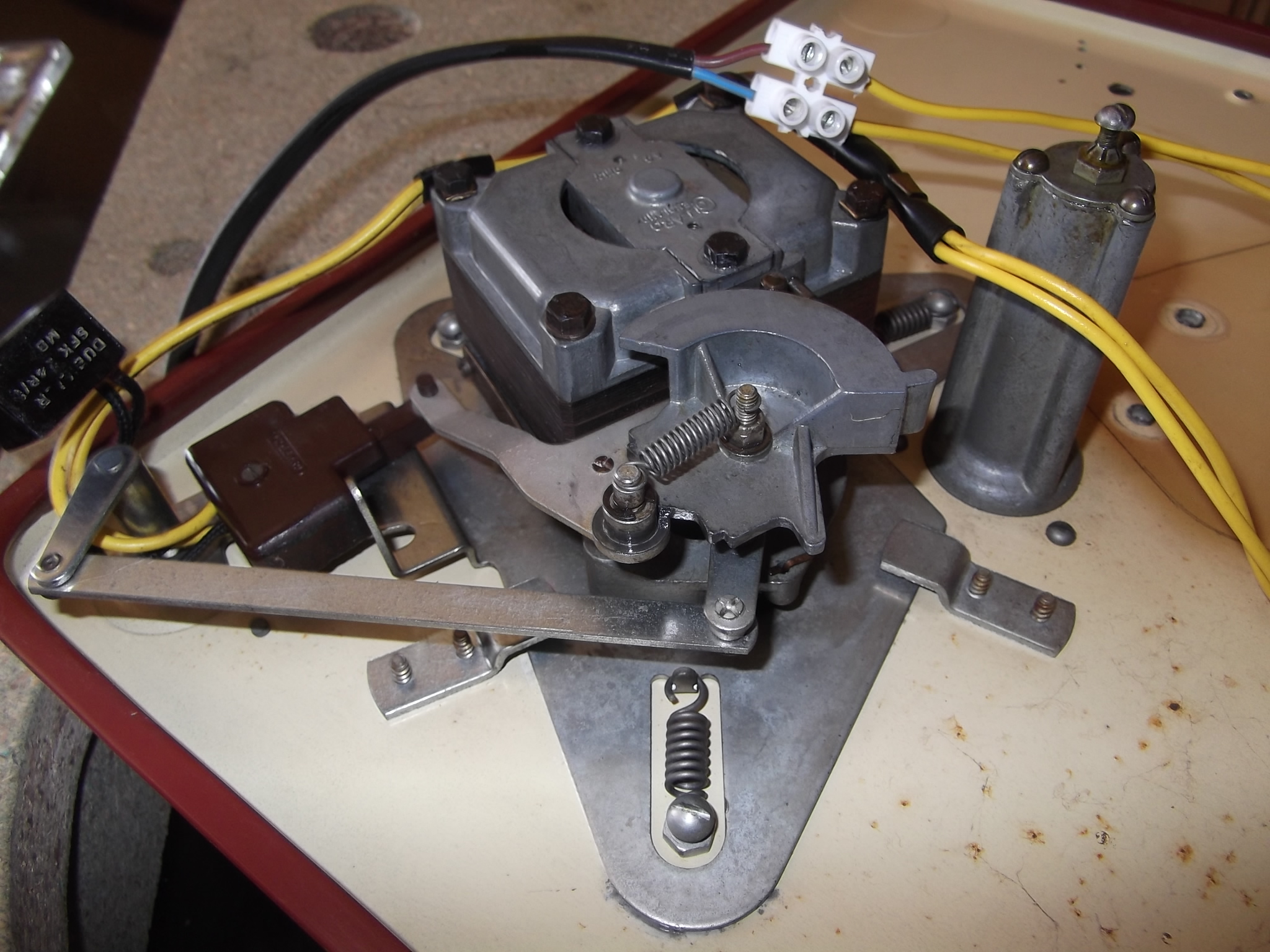

Tu n'as pas répondu à la question: Le moteur est fixé avec trois boulons simples ( 1 vis et 1 écrou) ou boulons avec contre écrou (1 vis + 2 écrous) ? Parce qu'en regardant cette photo (sur mon gsm, en Alsace avec mes yeux gewurthstraminés) .. j'ai bien l'impression que tu as des écrous sous le châssis ... donc le réglage d'horizontalité du bloc moteur: |

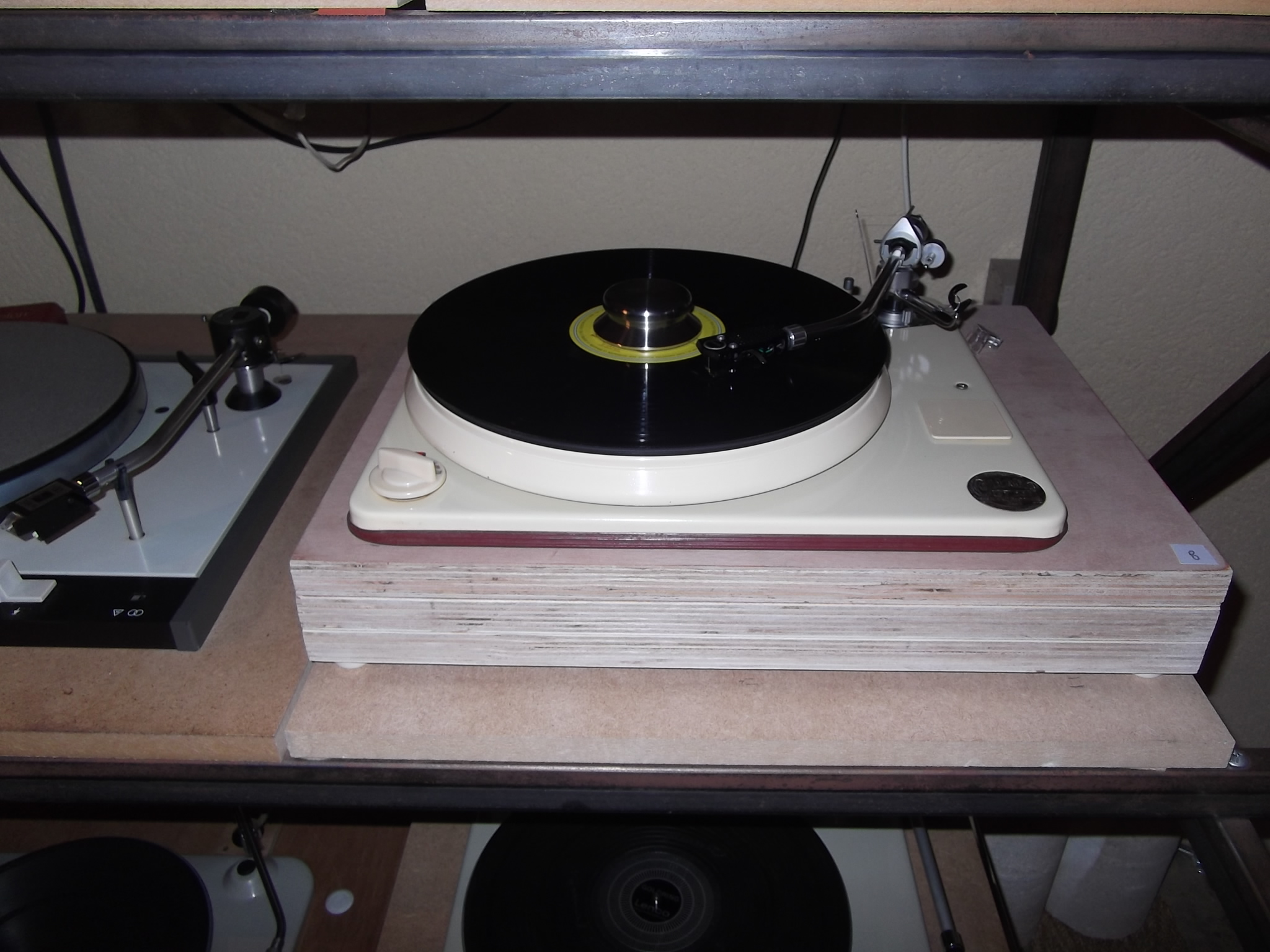

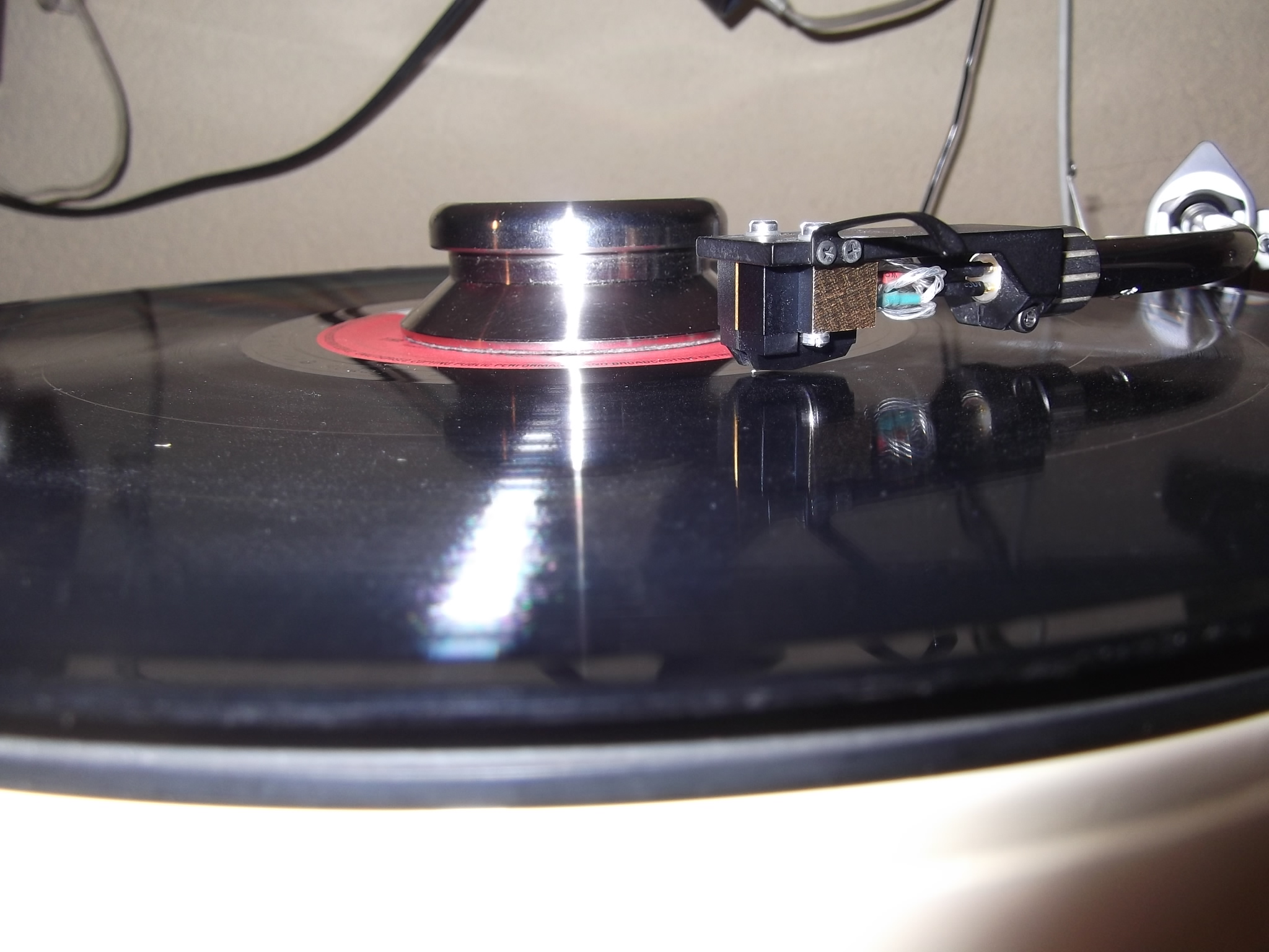

Me revoilà. Plusieurs soirs pour tester la Collaro.
Montée sur son socle: Sika, serrage en légère tension; Il ne manque que la couche de plomb (mais pour les tests j'ai vu que le plomb manque encore à la 301 donc ça met à égalité). 1er essai , avec la MC20 qui aime bien le 3009 mais qui est un peu âgée (d'occase Balooh, 3 forums en arrière...) Dynamique: étonnant; Rumble: sur les parties non gravées du sillon, à part le bruit de surface variable selon les disques: RIEN . (et je suis en très haut rendement, avec un gain d'entrée phono de 65 dB + 24 au pré pré ) 2ème essai, avec une DL302 : ( genre 103 R, elliptique, mais avec un boitier alu au lieu du plastique): la finesse arrive. Comparaisons interminables avec la L75 (SPU classic ou DL S1) , la 301 (SPU Royale) et une 124 (Koetsu Rosewood) , sur du classique comme sur du jazz ; Dérangeant, ça pète bien plus avec la Collaro. Mais correctif : Dynamique: plus on monte en qualité cellule, plus la dynamique subjective baisse. (toujours le principe: plus c'est fin moins ça attaque les oreilles). Conclusion: cela vaut de monter en qualité de lecture: 3ème essai avec la DL S1 (mon max disponible et qui va sur un 3009 ) : Là, c'est bluffant : dynamique égale mais finesse et aération en plus. (La S1 fut le summum de Denon, taille diamant compliance et boitier céramique. Il y a mieux mais c'est déjà pas mal ). Et pourtant j'ai monté la S1 un peu à l'arrache, sur le porte cellule du Jelco 750L , peut-être un peu lourd pour le 3009, sans vérifier la VTA (mais pas de distorsion sensible en l'état). il faudra cependant que j'essaye avec un porte cellule SME léger; mais j'aime ce côté un peu mat. Comparaison avec la 301/SPU : même sentiment de vitalité , différence de cellule mise à part (mais elle est moins importante qu'avec les 2 cellules précédentes). C'est une mécanique remarquable, bien proche en effet d'une 301. (je laisse de côté la 124 , cause bras type Schroeder et Koetsu) Mais bien au dessus de ma L75 ! (désolé JG). Et sensiblement au dessus de la 124 . J'ai l'idée que le meilleur entrainement c'est le galet HORIZONTAL (à condition d'énormes exigences de précision d'usinage, qui étaient peut-être supérieures à l'époque de cette grand'mère. Et d'un surfaçage de la couronne plateau à l'abrasif très fin à l'eau, vu l'âge et les piques microscopiques collées). Sur la Lenco le galet est vertical; le galet italien , avec sa surface de contact en pneu et son élasticité supérieure doit accentuer les forces de frottement d'un trajet oblique. Je crois que cela joue. Mais l'axe moteur en V ne permettait pas autre chose. Sur les Thorens le galet est bien horizontal mais la courroie (difficile à trouver bonne) bouffe de la dynamique. J'ai aussi comparé avec ma dernière platine à courroie, l'EMT 928 et c'est sensible là aussi en dynamique (cellule mise à part toujours, et ma courroie est ancienne). Sûr que la dynamique n'est pas tout dans le cocktail pour la musicalité. Mais c'est une qualité importante et bien plaisante à l'oreille. Peut-être suis-je tombé sur un excellent exemplaire de Collaro avec cette 4T200. J'en suis à me demander si elle ne ferait pas mieux sous le faux Schroeder. En tous cas si le modèle au dessus passe en vente je foncerais , sans pitié pour les autres amateurs, le premier qui tire... Christophe , merci de d'avoir suscité mon achat. Tu peux fonder le CFC (Collaro Fan Club): président à vie. |

Christophe: je regarde ton truc de réglage en hauteur des 3 vis . Si c'est ça, tellement simple que je n'avais pas vu !

ThierryN écrit:
Christophe: je regarde ton truc de réglage en hauteur des 3 vis . Si c'est ça, tellement simple que je n'avais pas vu ! Il n'y a pas une grande latitude, mais cela doit être suffisant pour corriger dans ton cas. Sur les miennes, la vis dépasse d'environ 2/3 mm au dessus de l'écrou sur le dessus du châssis, si serrage à fond des deux écrous. Si tu remontes l'écrou sous le châssis de 2/3 mm tu dois pouvoir rattraper ton jeu. Tu dévisses celui au dessus du châssis, et donc, sans démonter le moteur, tu desserres un peu celui sous châssis afin de faire descendre le ressort de ton choix, tu remontes l'écrou du dessus ensuite. Il faudra peut être agir sur les deux opposés à celui que tu incrimines. Pour faire propre, insertion d'une ou deux rondelles pour combler l'épaisseur entre la tête de vis et l'écrou sous châssis (même si pas obligé). Ensuite, tu règles la hauteur du galet (vis à la base de la tige support). |

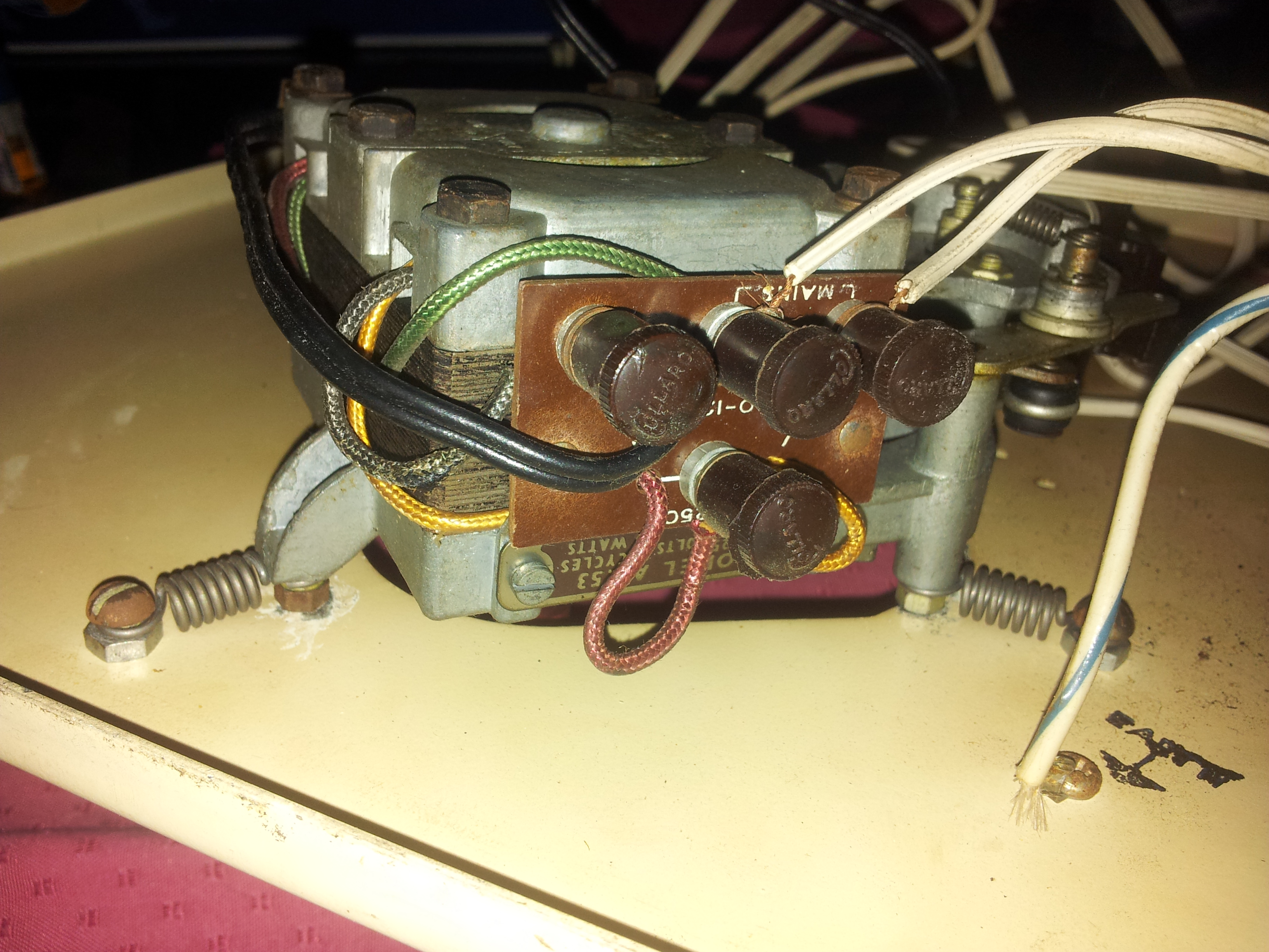

Christophe, le bruit de galet est peut-être chez toi amplifié par la résonance d'un socle léger avec une platine non encore .
J'ai fait mon socle massif sans fond, exprès pour éviter l'effet boite qui renvoie le bruit vers le haut. Et rumble : aucun avec ma Collaro. Sur un disque de bonne qualité de matière tu n'entends rien entre les plages ou sur le sillon de fin. En cela comme en dynamique elle égale ma 301. Il y a AMHA trois différents bruits de fond possibles sur sillon non modulé et très propre: le bruit de surface lié à une matière de second choix, le bruit de tout ou partie de la mécanique d'entrainement (rumble), le bruit de fond du local de prise de son (entre plages d'enregistrement continu, mais on est là dans du modulé, pas sur le sillon de fin) , et certaines oreilles -plus fines que les miennes- ajoutent: le bruit du burin graveur. (concernerait peut-être plus les gravures anciennes, type mono ou premiers stéréos). Et bien évidemment tout cela varie avec la sensibilité de la cellule et le niveau de gain appliqué. Et la dynamique est liée au niveau de ces bruits qui la masquent ou la polluent. Il faut tester avec pas mal de disques pour déterminer la nature du ou des bruits perçus. Question que je me pose concernant le fonctionnement du gain d'un préampli : Un circuit d'entrée phono est donné pour par exemple + 75dB (mon SP15, c'est élevé) Le circuit de commande de volume agit-il avant les 75 dB ou après ? Comparaison pour éclaircir ma question : le circuit d'entrée est-il comme un gros tuyau (tout le temps sous pression à + 75 db de débit) dont on réduit la sortie par un robinet plus ou moins ouvert ? ou bien le robinet-commande de volume agit-il en exploitant la capacité du gros tuyau ? Me semble que c'est plutôt le premier cas (cf les réglages de volume gradués de -x dB à l'infini). Sinon entre un préamp de gain d'entrée à disons 65 dB et un à 75 on ne sentirait pas la différence à même réglage de volume. Or c'est bien une différence que j'avais ressentie en passant du SP14 au SP15. Cela jouerait donc aussi sur la perception du bruit de fond, amplifié en permanence à x dB. Mais je suis peut-être en totale erreur. |

Oui mise en oeuvre pas terrible et galet bien que parfaitement rond, un poil voilé.
C'est lui qui fait le bruit (contre la poulie). Je vais en refaire un, mais je vais essayer l'autre ... allez, je me motive, aujourd'hui (j'ai déjà restocké l'autre 2010). Je précise aussi que le bruit du galet, je l'entends clairement à 30/40 cm de la platine, sans disque, sans plateau, sans ampli. Une fois branchée à l'ampli avec une galette, en écoute normale on n'entends plus rien. Il faut presque coller l'oreille au HP pour entendre ce léger "rumble" entre les pistes ou silences. Ce qui m'étonne le plus c'est que le bruit du défaut du galet est conséquent, mais est très faiblement retransmis dans les HP. Il y a de quoi s' interroger sur le pourquoi et surtout le comment. |

Refait des comparatifs ce soir avec la S1 sur un porte cellule SME. C'est plus clair qu'hier (et pas de raison de mettre un porte cellule plus lourd que d'origine sur un 3009) mais on ressent les limites de la S1 (grave assez discret, notamment manque d'assise sur du piano, même la Shure V15 y est plus convainquante) . Je tempère aussi un peu mon enthousiasme: cette Collaro fait aussi bien en silence et en dynamique mais pas mieux qu'une de mes autres platine, sauf les 135 je pense . Pour la L75 c'est tangent, il faudrait comparer avec même bras et même cellule, impossible. Mais c'est déjà absolument remarquable pour un truc de son âge et pour 100€. |

Je tempère pour multiples raisons, aussi après réécoutes d'autres disques, aussi pour la raison toujours de la fausse dynamique un peu flatteuse de cellules un peu basiques ou un peu "montante" comme la S1 qui conserve ce caractère après montages sur de multiples bras (et le porte cellule léger, à la fois mieux et moins bien). Mais tempérer n'est pas revenir en arrière.Juste relativiser. |
