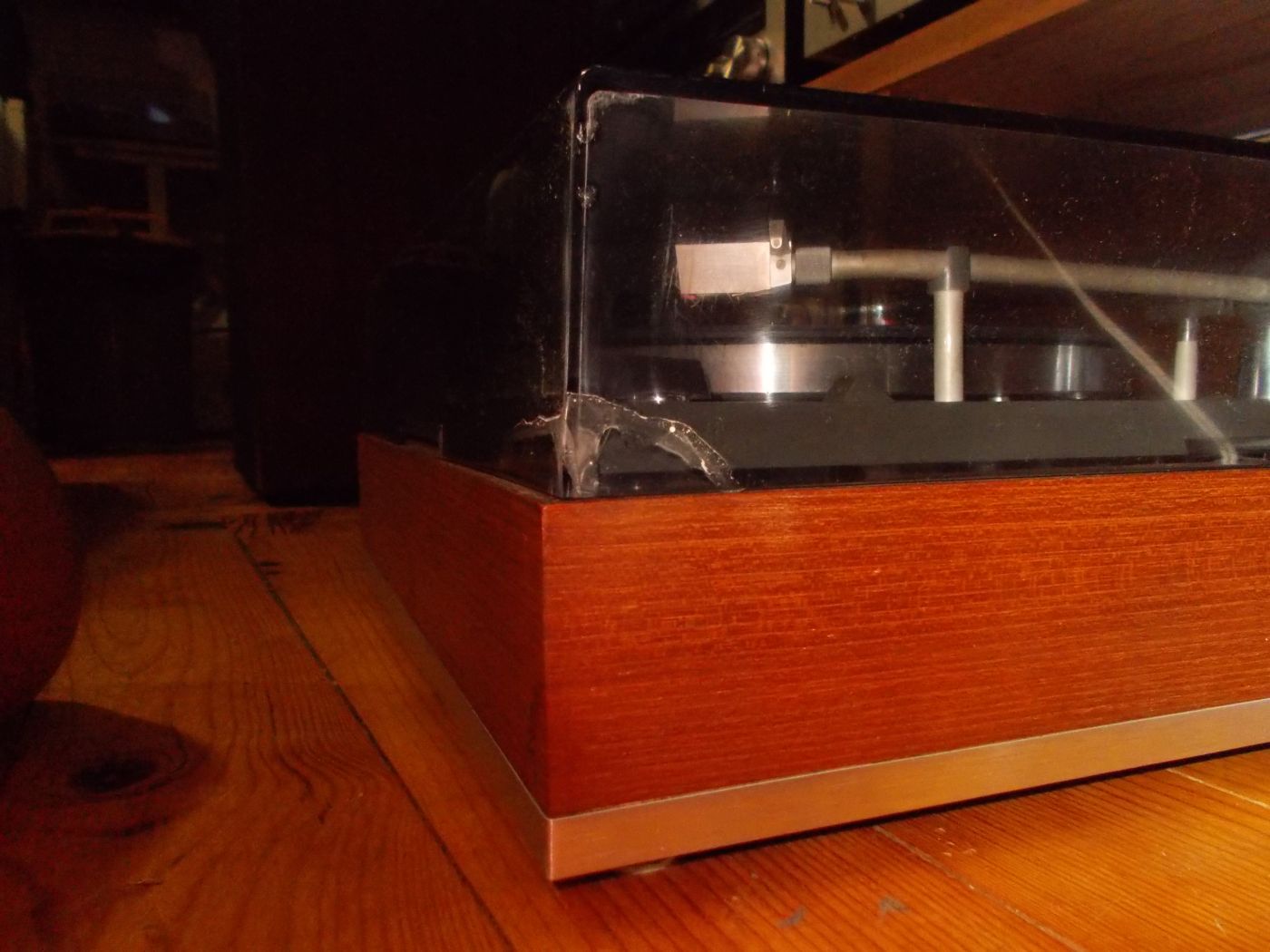

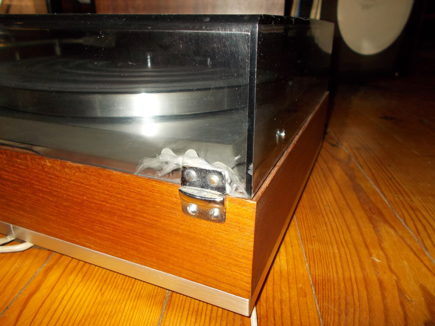

Dernière rentrée une jolie Philips AG 2230 ( galet courroie) de 1965
Malheureusement le capot qui était comme neuf est arrivé explosé !!! xx)

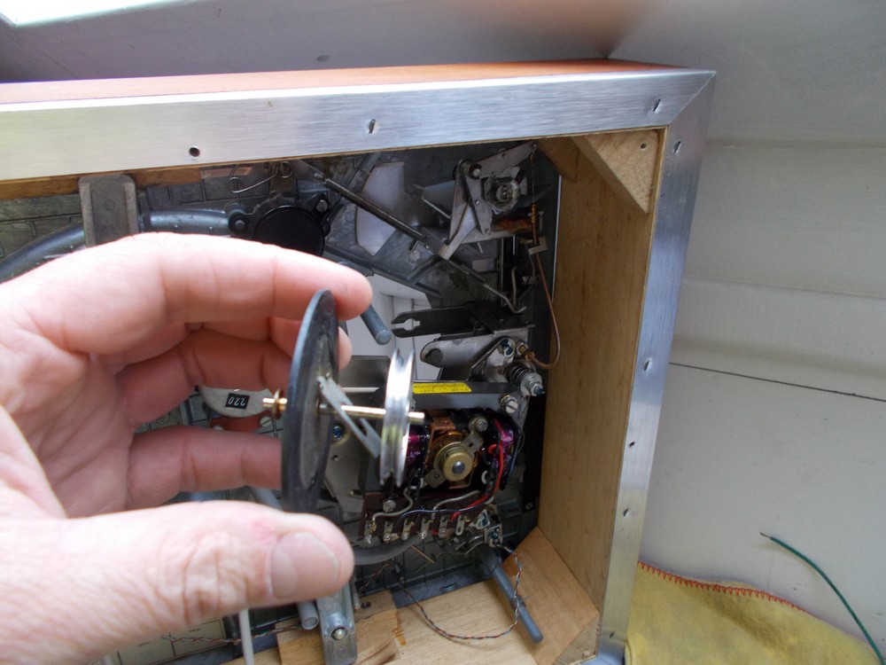

Pas courante celle-ci. A l'occasion, si tu as des photo du mécanisme/galet?

Je ferai ça ! ;)

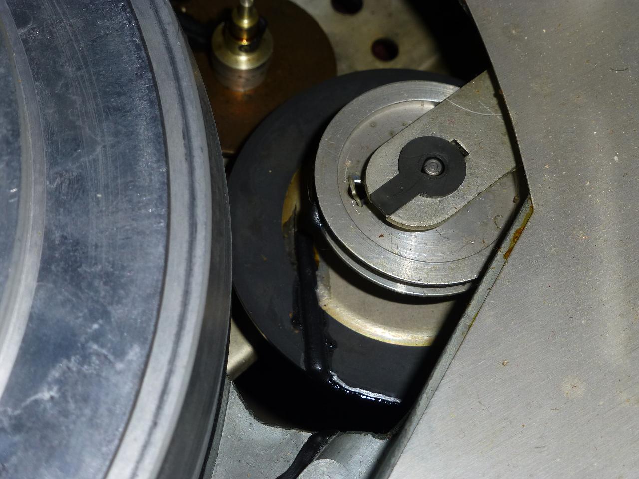

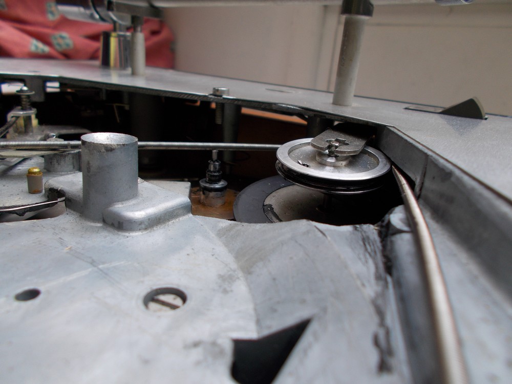

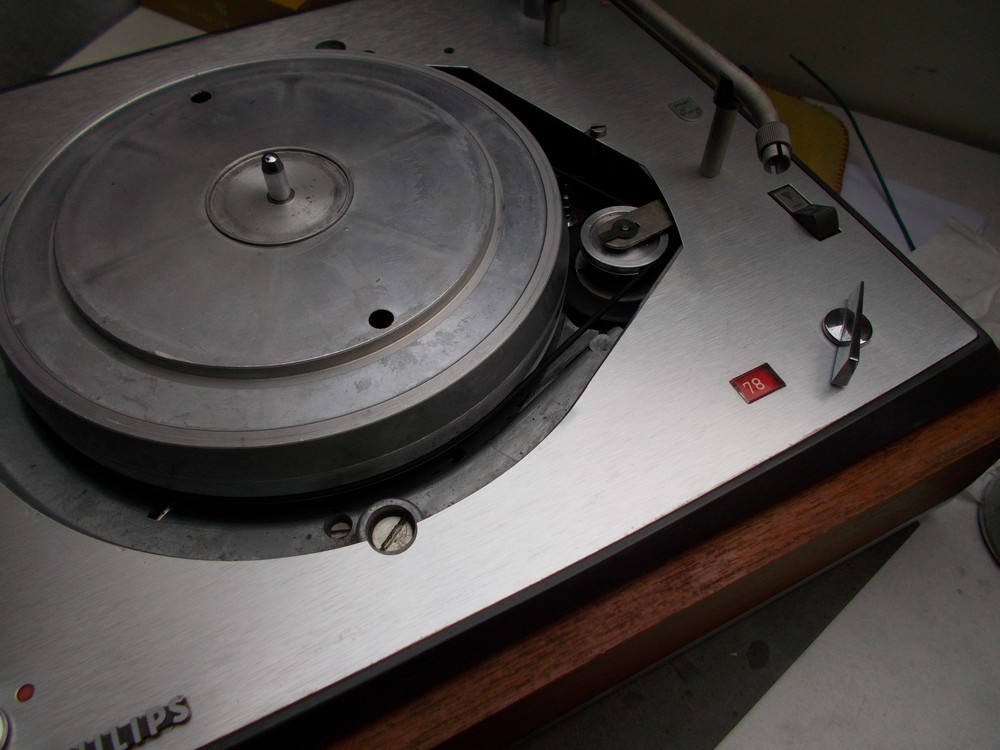

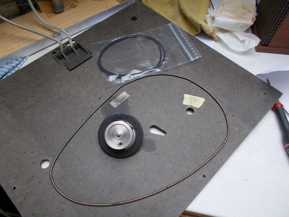

J'ai reçu la courroie neuve, il y avait une courroie métallique qui avait été monté, bilan des reste de la courroie d'origine avec des coulures bien noir comme du cirage et une petite galère pour la mettre en place, il faut jouer avec le galet et le faire pivoter, un peu chiant mais on y'arrive

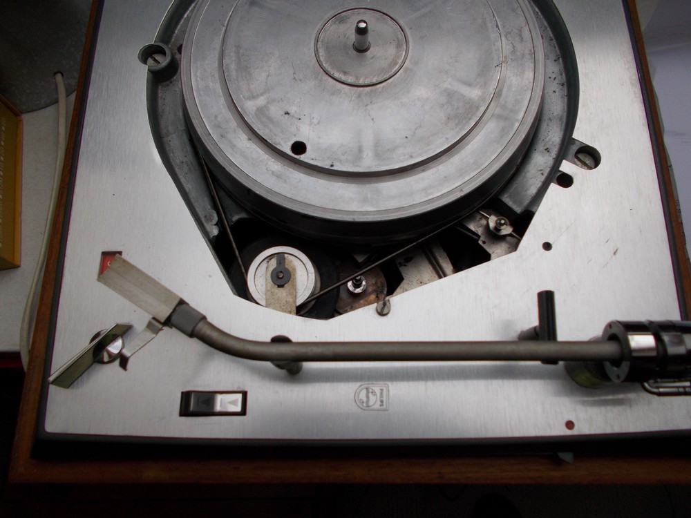

Nettoyage et remontage !!!

Hummmm, les vieilles courroies fondues qui collent aux doigts, et on s'en fout partout,...... ,;,(
Courroie métallique, j'ai ça sur des projecteurs 8/16mm pour entrainer les bobines, peut-être que cela vient de là??

Le bleu écrit:
Tout à fait, j'ai un vieux projo de famille super 8, y'a bien une courroie dans le même style ;)

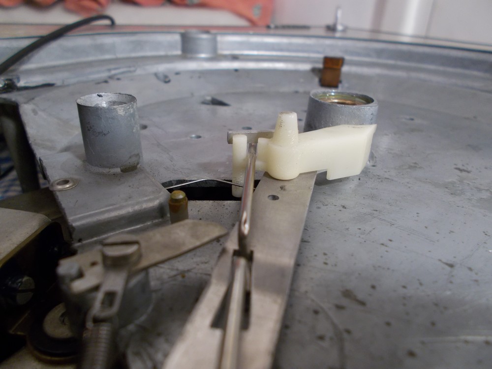

Bon j'ai trouvé pour régler la vitesse, c'est le même principe que la TD-124, une vis de réglage qui joue sur l'avance d'une pièce magnétique
Le léger soucis c'est qu'il faut démonter le plateau supérieur et le petit plateau pour intervenir.
Reste le lift en fin de disque, la je sèche .... /?/ :?

J'ai recollé du mieux que j'ai pu le capot, pas terrible mais ça fera l'affaire en attendant dans trouver un autre
Je peux te donner les dimensions si tu le souhaites
