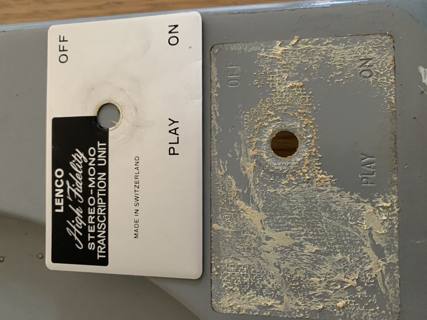

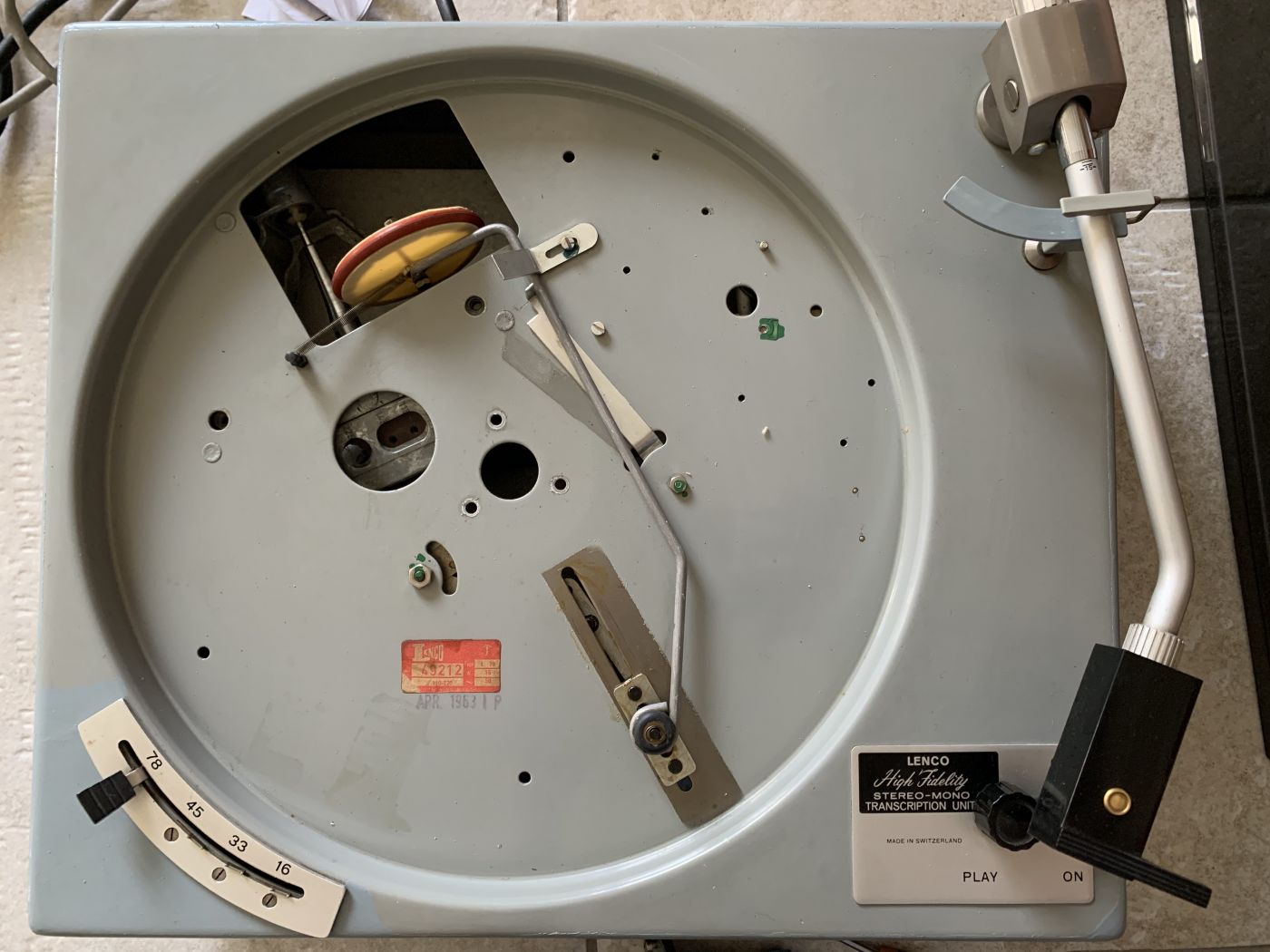

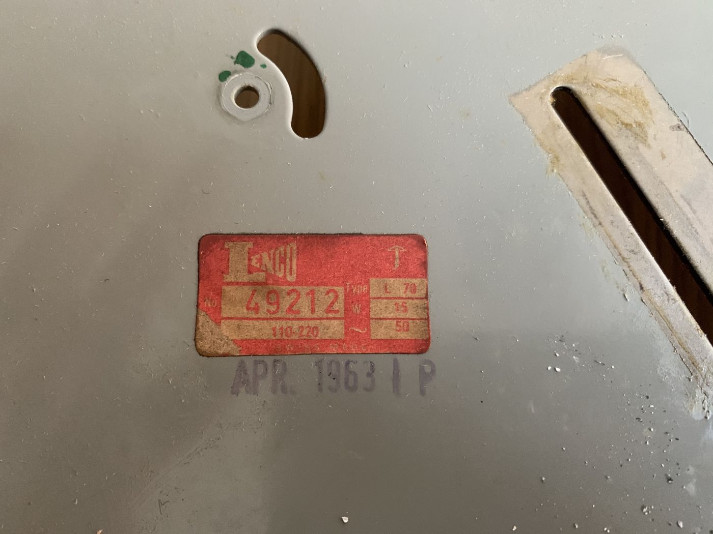

"Grâce" au confinement, j'ai entamé la remise en état de ma L70.
Il s'agit d'une MK3 (je pense) sur socle en tôle.
Je me suis d'abord attelé au démontage en vue de repeindre le chassis en gris martelé. J'attends la peinture par la poste.
L'ensemble reposera sur un socle issu des schémas de PlinthTemplate en mdf, 6tranches de 18mm.
Je compte bien la fixer via de nouvelles tiges filetées, plus longues, à travers l'ensemble du bloc de la plinth, une fois collée. Par contre, impossible d'en trouver en livraison pour le moment.
En ce qui concerne la mécanique, j'ai pu la tester avant démontage, et je ne perçois pas de bruit suspect. Le précédent propriétaire avait déjà huilé le puit et changer le caoutchouc du galet. J'en appelle à vos avis pour savoir si des petites manipulations à moindre frais pourrait upgrader l'ensemble.
Je poste ci-après quelques photos. N'hésitez surtout pas à me revenir car c'est ma première Lenco et je ne voudrais pas la remonter sans avoir vraiment pensé à tout.
D'ailleurs au sujet du bras, j'ai entendu parler d'un nettoyage des blocs pivots et de procéder au changement des roulements, mais je ne trouve pas de tuto sur le sujet.
Merci pour votre aide.

Donc ta platine était grise et avait déjà été repeinte de ce que l'on peu voir, non?
Des upgrades ou révision?
- le moteur a-t-il déjà été démonté et relubrifié, car vu l'année, sa graisse doit être figée, sèche et dur (ou absente)
- le galet, ces galets sont souvent bruyant, si le tien est parfaitement silencieux, alors ne touche à rien, et sinon => galet alu
- il se dit que les bras sont "systématiquement" à réviser, car les graisses sèche aussi, donc les roulements sont souvent HS (jeu ou oxydation)
La bonne nouvelle pour nous, c'est qu'elle a une date, et donc cela va aider à dater les autres platines similaires.... :ok:

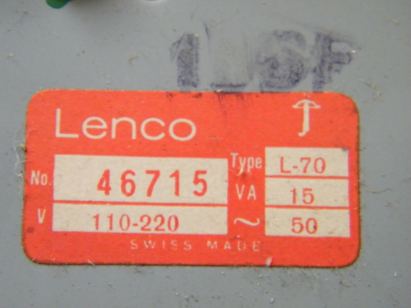

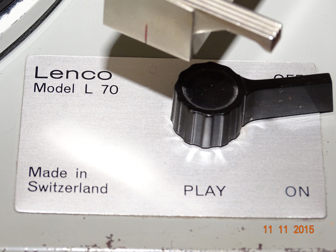

Attention, 2 séries, au moins de numéros de série pour les L70. Ces suites sont discontinues
Le tampon de date bien lisible comme tu dis un beau repère.
Sachant que les L70 sont apparues en 1959 et le L75 fin 1967 ...
J"en profite pour donner les numéro de série que j'ai en main (enfin presque la jeunette est partie sous d'autres cieux bien avant le confinement
La plus ancienne, hélas tampon pas lisible et même pas sur qu'il indique une date.
Elle ressemble à celle de Nico, mais la petite plaquette est différente et je n'ai pas regardé si il y les marques de fonction embouties sous cette plaquette.
La plus récente, le compteur est bien redescendu !
L70 Mk4 ou 5 V2
