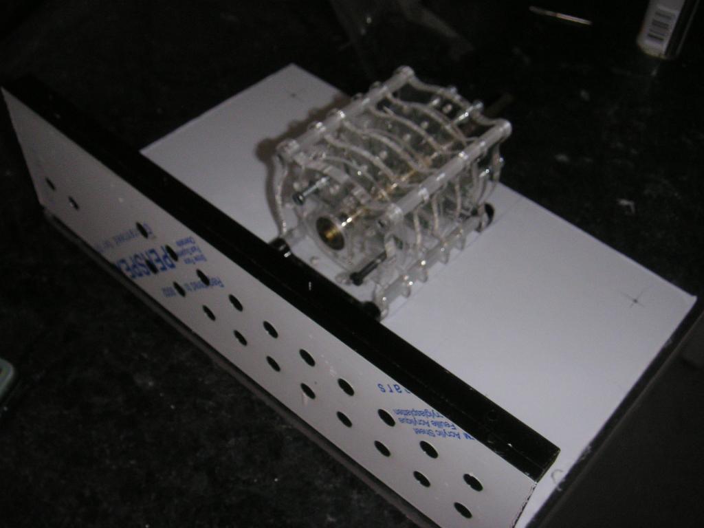

Ça c'est de l’électricité statique. Gruick ! Oui je me souviens ! Mais du coup je pensais que le plexi pouvait avoir un effet néfaste en étant lié à des éléments magnétiques ou électriques. Autant pour moi ! Vivement la suite Phil ! philihifi écrit: Bon! J’avance. Je viens de plier les pattes des 28 ILS au bon entre-axe. Après une grosse journée de travail c'est un exploit. philihifi écrit: Je doit modifier les pièces pour créer un trou repère. Donc ce que j'ai fait va à la poubelle. El-Mitch écrit: putain c'est triste papamano écrit: merde philihifi écrit: Non! C'est rien à modifier. Quelques clics sur Autocad. philihifi écrit: Le trou repère me permettra de bien caler tous les aimants avec l'aide d'une tige de blocage pour caler les couronnes avant le blocage définitif . philihifi écrit: l'erreur max sera de l'ordre de 1/10 ou 2/10 ème de mm. Donc typiquement de 15/100 ème philihifi écrit: philihifi écrit:

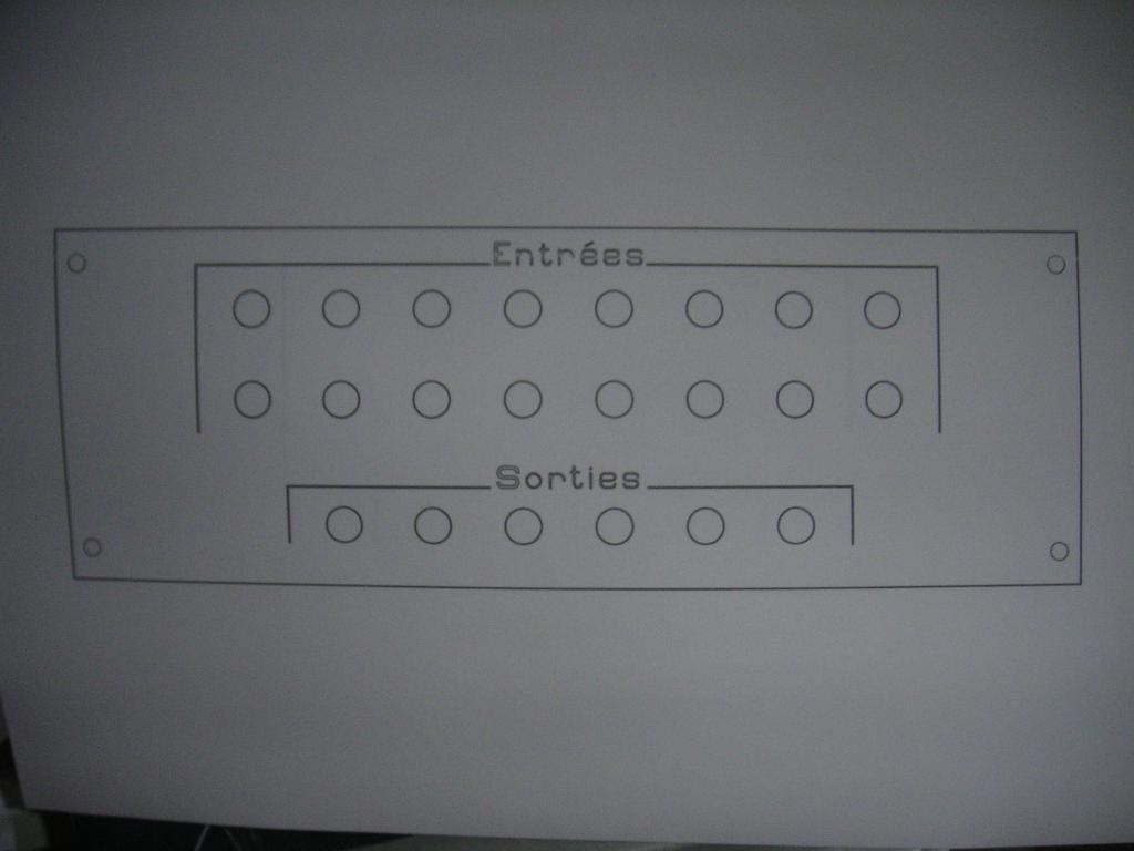

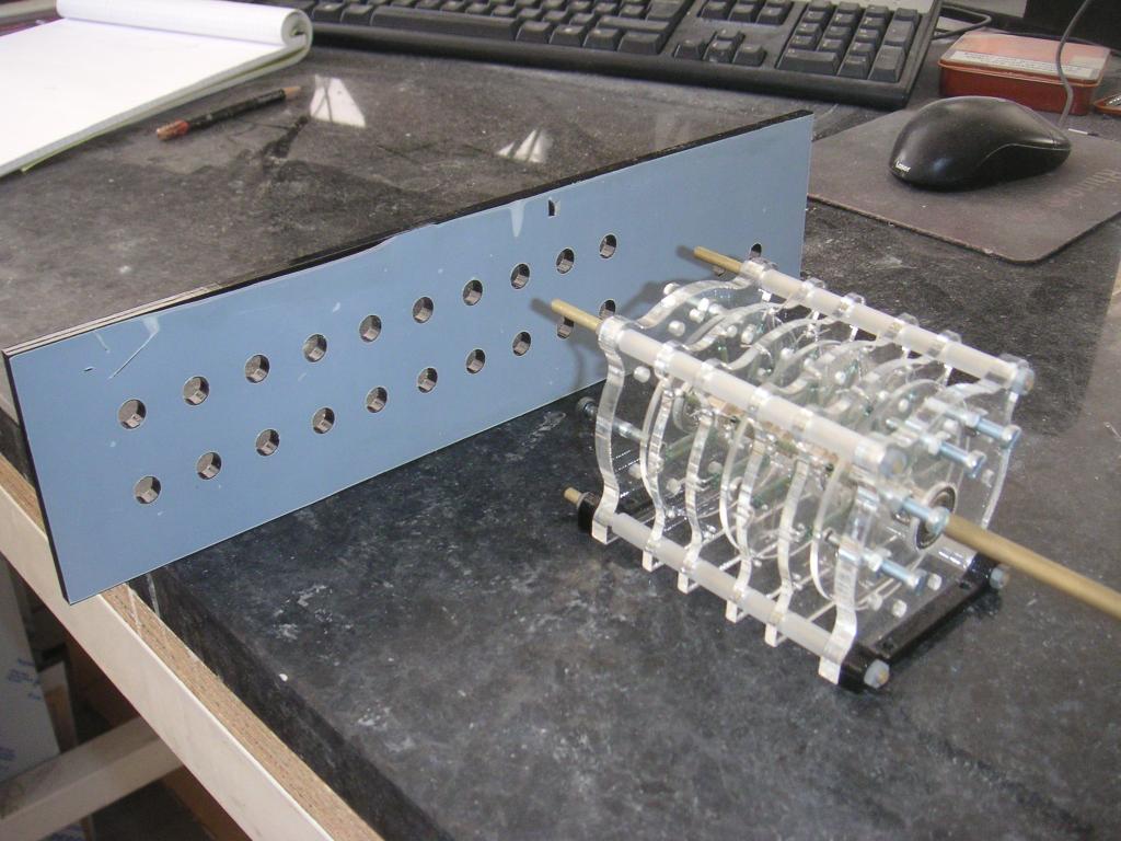

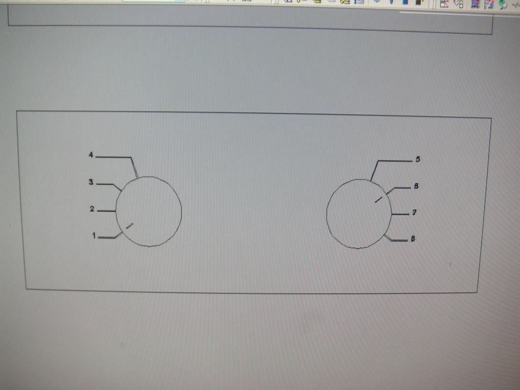

Je doit modifier les pièces pour créer un trou repère. Donc ce que j'ai fait va à la poubelle. Ok! J'exagère un peu. Mais dans le cas d'une petite série ce sera plus confortable à régler. Backhome écrit: 150/1000 ème ... t'es trop fort !!! désolé pour la charrette ; je ne connaissais pas ... pour le calage , t'as merdé ... t'aurais pu y penser avant : mais si tu es "charrette" , tout s'explique ! (j'aime bien vos smilies) enfin je comprends que le bruno (toto) et moi avions bien compris : un aimant par ils ... coquin ! comment peux-tu être sûr (aussi sûr) de la non-incidence sur le signal ???????? tu fais l'autruche sur ce coup , hein ???? GUEPARDAPHY écrit: Backhome écrit:
150/1000 ème ... t'es trop fort !!! désolé pour la charrette ; je ne connaissais pas ... pour le calage , t'as merdé ... t'aurais pu y penser avant : mais si tu es "charrette" , tout s'explique ! (j'aime bien vos smilies) enfin je comprends que le bruno (toto) et moi avions bien compris : un aimant par ils ... coquin ! comment peux-tu être sûr (aussi sûr) de la non-incidence sur le signal ???????? tu fais l'autruche sur ce coup , hein ???? Backhome écrit: bonsoir mon ami ... je t'ai salué là aussi : http://thorens.idler.xooit.fr/t884-Je-m-appelle-maintenant-jako-jak-jac-jac… philihifi écrit: Bientôt la suite, je suis plus tranquille pour quelques jours. Le Cidre écrit: SUper, Philippe!!! On attend avec impatience! philihifi écrit: Je suis en train d'étudier le boitier. Les dimensions sont déterminées. Largeur: 320 mm Profondeur: 320 mm Hauteur: 80 mm |

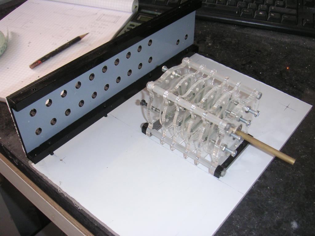

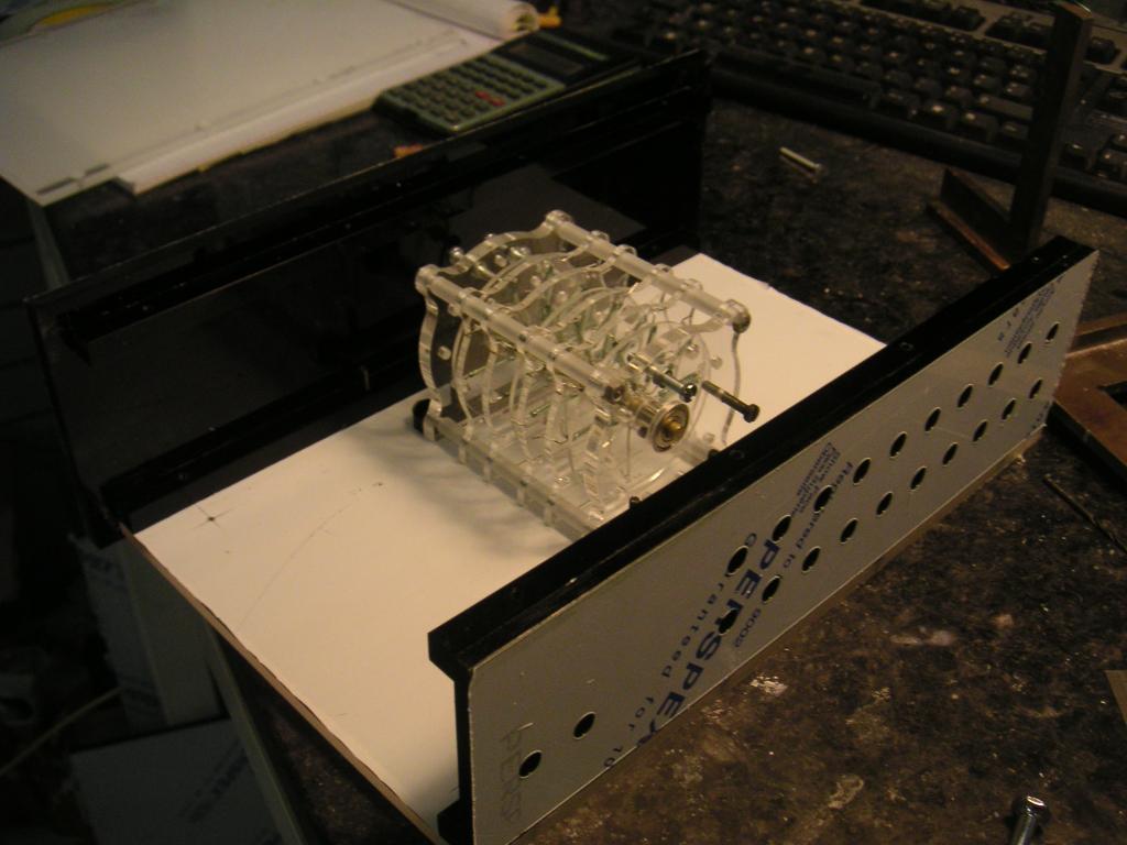

Je poursuis le projet, mais je suis dans la phase des peaufinages, ce qui prend plus de temps qu'un simple proto de base. En particulier pour prévoir une duplication éventuelle. Et aussi de prévoir les éventuelles options possibles. philihifi écrit: Le coffret sera moins profond que cité précédemment, afin de limiter la longueur des câbles. El-Mitch écrit: philihifi écrit:
Je poursuis le projet, mais je suis dans la phase des peaufinages, tu peaufines les croquis ou tu as commencé le travail sur pièce ? philihifi écrit: Je peaufine sur pièce, Les ILS sont soudés. Je dois revoir les couronnes qui supportent les aimants qui ne tournent pas bien rond, et c'est relativement compliqué à régler. J'étudie aussi le boitier, pour l'instant sur plan, mais c'est plus esthétique que technique. Quoique, l'air de rien, c'est aussi un enjeu technique pour une éventuelle duplication simple. malenimi écrit: Je vais suivre ton montage, bonne recherches... philihifi écrit: Mon but est de réaliser un objet abouti. Donc un peu de patience s'impose. philihifi écrit: Le boitier sera entièrement en plexiglas. J'envisage de laisser le dessous transparent pour les curieux. malenimi écrit: Chouette idée , mais comme je ne vois pas du tout comment cela va fonctionner, je resterai spectateur philihifi écrit: malenimi As tu vu les premières photos du proto, en début du post ? malenimi écrit: Oui oui mais j'attends la suite je finirai bien par comprendre. :-) philihifi écrit: En tout cas le plus dur est fait. Il me reste des problèmes purement matériels d'usinage. Tourne disque écrit: On est impatient! philihifi écrit: Patience !!! J'y travaille un peu tous les jours. ça se précise en tout cas. Goulven écrit: Bon, on est patient mais là Phil, tu traines ! Gruick ! ThierryN écrit: J'ai sauté sur ma souris à l'annonce d'un message mais rien ..... ( et vous aurez fait de même Attendons l'année prochaine. papamano écrit: ya un bout qu'on l'a vue trainer ses frustres par ici philihifi écrit: Désolé de vous faire attendre! Mais j'ai eu beaucoup de problèmes dans mon activité professionnelle, jusqu'à Noël, ce qui explique mon absence passagère et j'espère que ça ira mieux en 2013, ce qui n'est pas gagné d'après les pronostiques. Bonne année à tous le bleu écrit: On croise les doigts phil, tous nos voeux pour que 2013 te remette sur les rails ! Balooh écrit: Bon courage Phil et bonne année ! Goulven écrit: Idem Phil. Revient vite. Gruick ! |

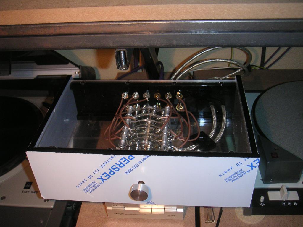

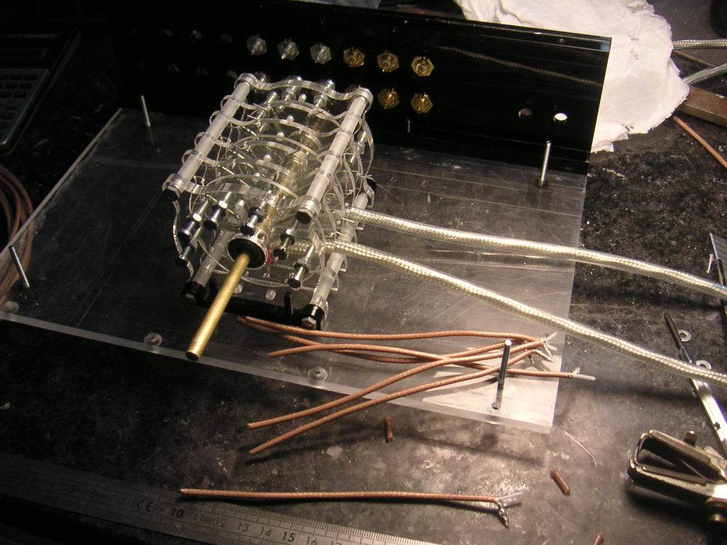

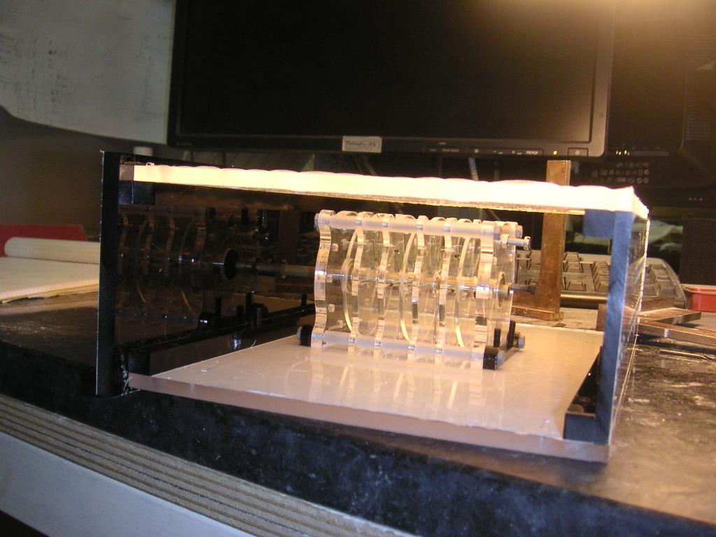

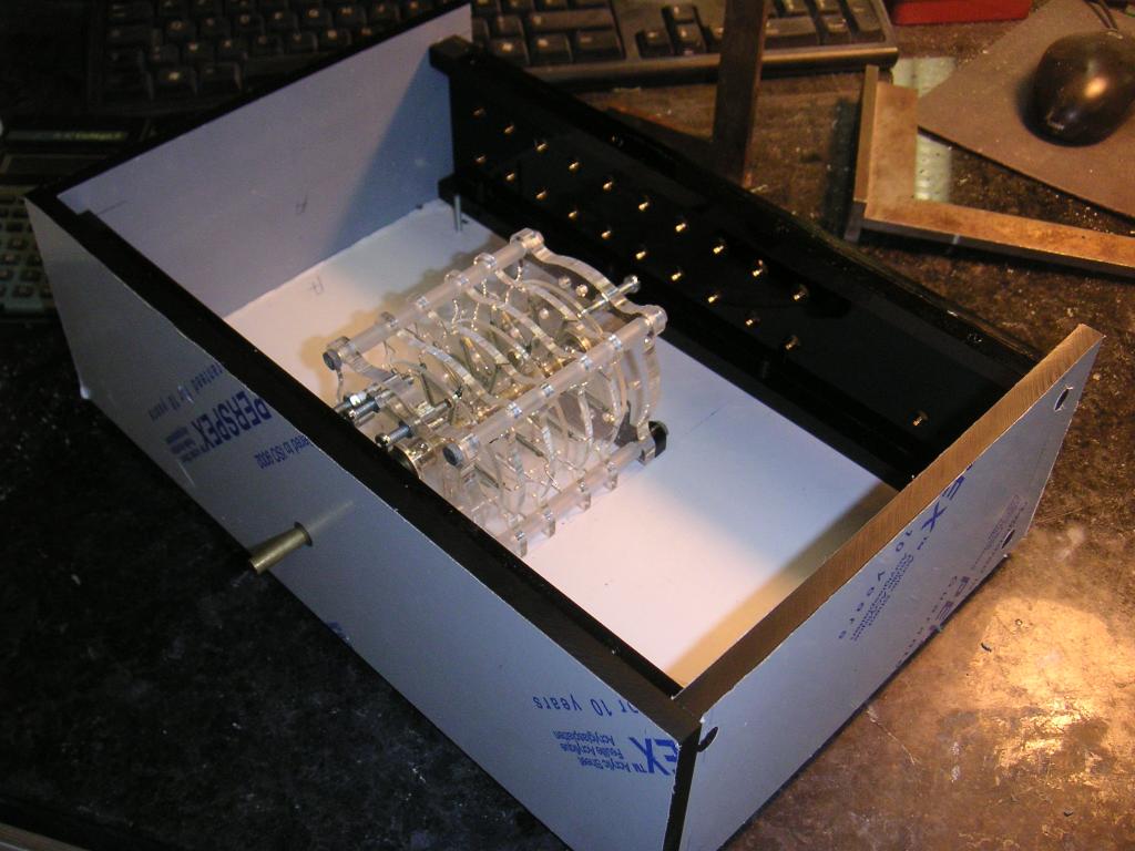

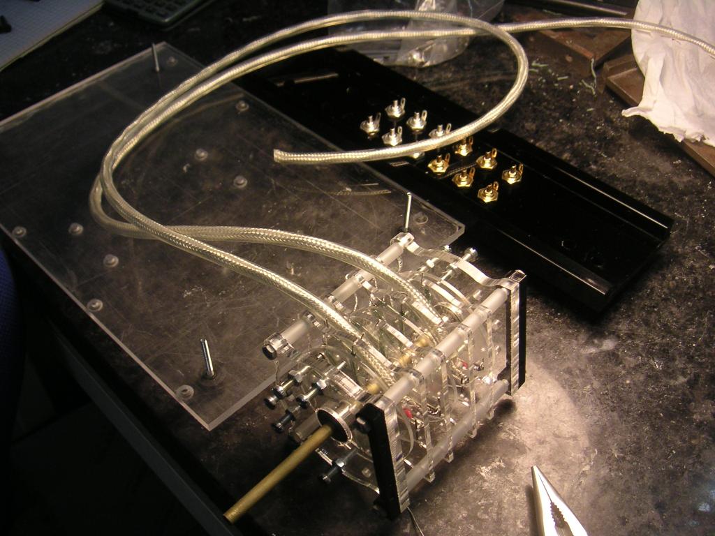

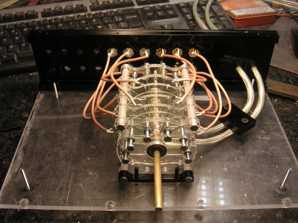

philihifi écrit:

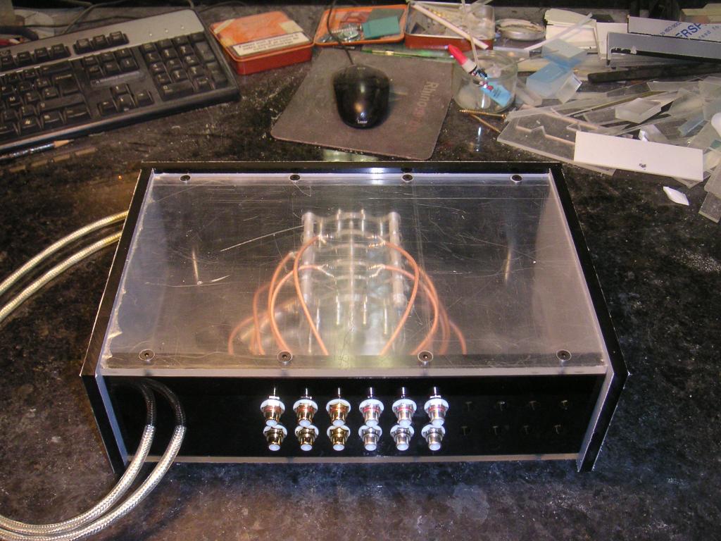

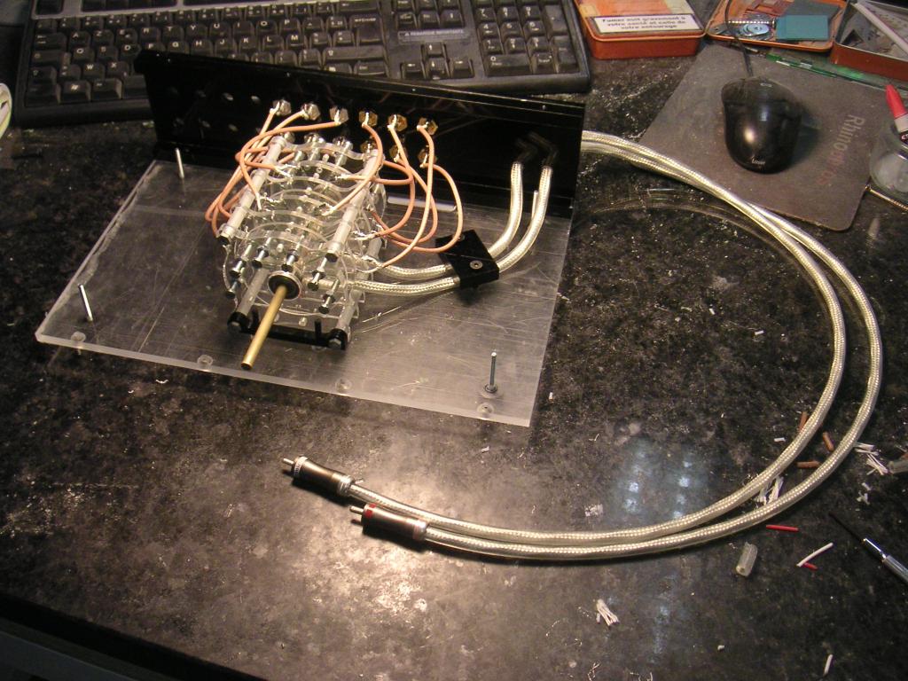

le bleu écrit: philihifi écrit: philihifi écrit: philihifi écrit: philihifi écrit: philihifi écrit: philihifi écrit: voila le proto est fonctionnel la suite chez Thierry Noye pour l'écoute. philihifi écrit: J'ai dormi 4 heures avant de prendre la route . philihifi écrit: Je donne la parole à Thierry pour les impressions d'écoute. Et envoyer des photos in situ. le bleu écrit: philihifi écrit:

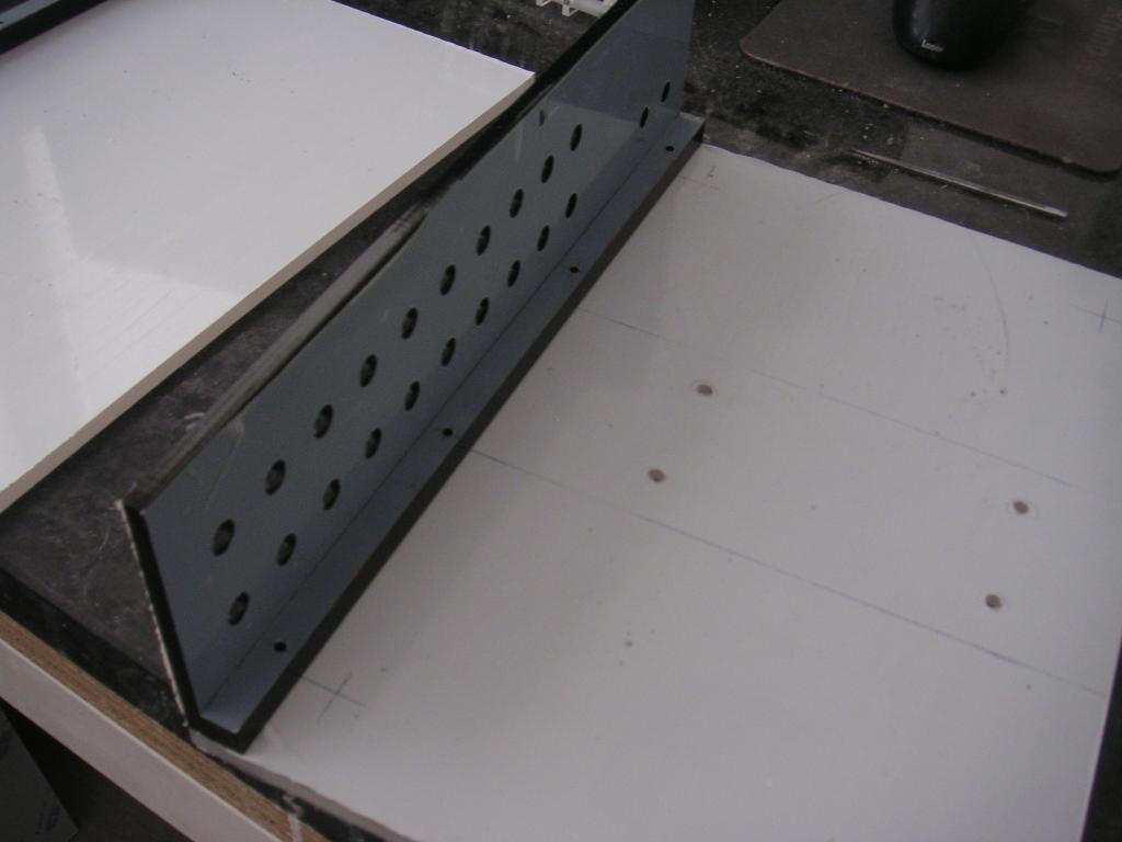

Superbe, du beau, du beau!!! la face est en plexi fumé? (c'est quoi la platine de droite sur la photo?) philihifi écrit: La façade est en plexi noir brillant, mais ce n'est qu'un proto. La platine de droite est une EMT 928 philihifi écrit: Je dirais du bon à l'écoute car pour l'instant avec les protections du plexi ce n'est pas vendeur. philihifi écrit: pour résumer: Le cahier des charges que j'avais décrit est totalement respecté. philihifi écrit: le bleu écrit:
et à 18h45 plus de pile??? tu bouillais ou quoi ? Ho!!!! la suite chef? philihifi écrit: papamano écrit: salut Phil , enfin te revoilou , ça fait plaisir tu beau boulot Le Cidre écrit: Quel travail! Je suis un vrai enfoiré, mais pourquoi avoir mis tous les câbles de la même couleur? philihifi écrit: où est le problème ? Le but est d'être performant et non arlequin. philihifi écrit: En fait, ce câble n'existe que de cette couleur. Donc, je n'ai pas le choix. |

Salut Philou ! je ne vais pas te surprendre : ton coffret , je m'en bats les c ... ton commutateur est le seul centre d'intérêt : tu peux encore faire des gros plans que je comprenne mieux le choix des dispositions ? (car , ou je suis trop vieux et je dois changer de lunettes , ou il n'y a guère de détails vraiment visibles) le principe est juste : le fonctionnement est plus important que tes nuits blanches ! philihifi écrit: Ok! JAC Dès que je peux car, en effet, les photos ont été faites un peu dans l'urgence. Le Cidre écrit: Non, je ne voulais offenser personne, c'est juste pour la lisibilité du câblage (surtout pour un ignare comme moi!) JAC46 écrit: prend ton temps ! il n'y a aucune urgence ; mais des gros plans et des schémas comme au début seront (à mon humble avis de blaireau ..) bien plus constructifs et sujets à débats !!!! comme à l'ancienne .... ThierryN écrit: Salut Philippe, Tu vois j'ai tenu de ne pas en parler avant toi. (sauf un petit MP à Patrice). Je passe donc à mes impressions personnelles: D'abord merci à Philippe de m'avoir réservé ce 1er essai. J'avais mis tout en chauffe depuis plus de 2 heures pour bénéficier des meilleures conditions. Vous connaissez un peu le système: un assez bon pré pré , du THR sur une tri-amp tubes/transistors, un effet "loupe" qui ne pardonne pas la perte d'informations. Branchement du sélecteur sur le pré-pré par le câble de sortie intégré , branchement première platine, DL103, il n'a pas fallu plus de 10 secondes pour que me vienne un grand sourire de bonheur ; j'ai dit quelque chose comme "cette fois ça y est!". Essais avec d'autres MC plus fines (AT33, MC20) , comparaison avec le branchement direct platine/pré-pré : idem. Aucune sensation de perte. Contacts ILS + câblage interne de haute définition = résultat à la hauteur . Félicitations Philippe. (au passage je voudrais rappeler que le sélecteur de Patrice, également testé chez moi , n'était pas spécialement prévu pour les cellules MC et qu'il est excellent dès qu'on atteint le niveau de courant d'une MM) Au fil des écoutes avec et sans il s'avère cependant que le prototype introduit une "brillance" sensible. Une remontée presque générale de la tonalité. Evidemment cela favorise les micro détails. La cause pourrait ( question posée ) résider dans le choix du câblage, choisi pour sa forte proportion d'argent (trop forte ?). La seconde étape serait donc de tester le rotatif ILS avec un câblage à moins forte proportion d'argent, peut-être en commençant simplement par le câble de sortie. Philippe pense à 2 sorties: une sur câble fixe et une sur cinch qui laisserait le choix du câble à l'utilisateur. Personnellement je penche pour un câble fixe soudé , dès lors qu'il serait validé par l'utilisateur. Mais le premier test pourrait être fait avec un câble fixe plus doux + l'option Cinch pour apprécier l'effet d'un changement de câble. Si pas concluant ce serait le câblage cinch d'entrées/ILS qui pourrait être modifié. Conclusion: hyper positive (hyper au sens littéral, presque trop...) , avec l'idée que c'est le bon bout. Note sur le rotatif ILS: magnifique travail, qui mériterait un capot transparent. Philippe a aussi prévu des cinch d'entrées de 2 modèles: dorées ou non (lors de notre essai leur comparaison n'a pas été sensible). Enfin le coffret pourrait dans l'avenir (pour la série ....) être un peu réduit en volume (chez moi je commence à manquer de place proche des sources et de la préamp). Et je me suis inscrit dès le 1er test pour un exemplaire (sans en connaître le cout ) car je suis persuadé que la suite sera parfaite. Photos: pas grand chose à ajouter; philihifi écrit: Merci Thierry pour ce compte rendu que je partage étant donné que nos impressions étaient les mêmes. Un petit complément de ma part concernant la sur-brillance dont tu parles. Je dois préciser que cette sur-brillance n'était pas au détriment du reste du spectre sonore bien au contraire; et que sur des cellules de classe elle était plutôt élégante. Par contre avec une cellule plus basique un léger effet criard s'est fait ressentir. Cela dit c'est très subjectif et je pense que certains peuvent apprécier cet aspect un peu montant. JAC46 écrit: j'en reviens à des considérations plus basiques les gars , étant donné que j'ai souvent changé de câble dans mon histoire pour ne jamais entendre de différence .... sauf pour les câbles enceintes au delà de 5 ml ... moi , ce qui m'intéresse , c'est uniquement l'effet que pourrait induire le nb d'aimant (donc d'ils) et c'est pourquoi je veux voir le commutateur !!!!!!!!! je crois (je suis sûr) que les effets électromagnétiques PERMANENTS sont bien plus intéressants à prendre en compte que les câbles ... mais , peut-être me trompe-je ??? philihifi écrit: JAC les photos que j'avais postées en page 1 de ce sujet ne te sont pas suffisamment claires pour comprendre le processus? JAC46 écrit: m'en fous ! fais moi des gros plans ! je veux voir (pour une fois que je fais le voyeur ...) philihifi écrit: Je vais faire un croquis à la mine de plomb sur du papier clairefontaine rien que pour toi. ThierryN écrit: Philippe: Exact , ce n'était pas au détriment du médium ni du grave. Une question qui me parait intéressante: as-tu constaté le même effet chez toi ? Jac: le champ magnétique génèrerait une distorsion du signal , c'est cela ? 2 remarques : Si je ne me trompe : dans certains montages on fait passer un câble à travers une ferrite aimantée. Sur le bras Schroeder tout le câblage du bras passe bien près des deux aimants hyper puissants qui centrent le bras sur son axe de suspension/rotation . C'est bien de l'effet permanent me semble. philihifi écrit: Je ne l'ai pas testé chez moi, car ces derniers temps j'avais d'autres préoccupations, ce qui explique mon absence sur le forum d'ailleurs. Je ne pense pas que les aimants ont une influence sur le son. Je ne crois pas qu'une ferrite soit aimantée. philihifi écrit: Il est plus simple de corriger le problème en abaissant légèrement l'aspect brillant que devoir faire le contraire. C'est pourquoi je suis très satisfait du résultat qui est d'ailleurs au delà de mes espérances. Je vais donc probablement étudier une version avec deux sorties. JAC46 écrit: Bonsoir les mecs ! merci Phil pour le papier et le crayon , mais tu as bien compris que c'est ton câblage et la façon dont tu verrouilles qui m'intéresse et la disposition des flasques ThierryN écrit: philihifi écrit:
Il est plus simple de corriger le problème 1 je crois aussien abaissant légèrement l'aspect brillant que devoir faire le contraire. C'est pourquoi je suis très satisfait du résultat qui est d'ailleurs au delà de mes espérances. Je vais donc probablement étudier une version avec deux sorties. 2 il y a de quoi 3 oui JAC46 écrit: Thierry .... je ne peux pas te résumer en un message des années d'étude , qui continuent tous les jours à découvrir de nouvelles interactions restons humbles je peux juste te confirmer qu'un champ électrique ou magnétique est de toute façon un champ électro magnétique à un moment donné et qu'il est extrêmement perturbateur pour tous les signaux électriques et pas seulement : l'influence de ses forces est infinie et perturbent tout , y compris notre santé je ne pense pas qu'il soit nécessaire de parler téléphone portable ou antennes pour les pré-cités mais pas seulement en ce qui nous concerne , je te pose juste une question : pourquoi avoir fait des pots blindés sur les HP des centrales et des avants sur les 5+1 ? pourquoi blinder et mieux sortir les transfos d'alim des beaux amplis hdg ? pourquoi faire de grands coffrets vides pour simplement ne pas en faire deux mais mettre le transfo tout seul isolé dans son coin dans tous les appareils traitant de faibles ou très faibles signaux ? je ne suis pas prof et je n'aurais jamais eu la patience pour l'être : mais je considère que pour parler des choses , on commence par apprendre : je te propose : http://www.gecif.net/articles/genie_electrique/ressources/les_signaux_analo… http://gilles.berthome.free.fr/02-Syntheses/A-Traitement_signaux_analogique… et plus classique : http://fr.wikipedia.org/wiki/Compatibilité_électromagnétique je commence à comprendre comment beaucoup sont si intelligents .... les documents en pdf sont très intéressants car ils n'appartiennent pas aux monde du net : ceux sont des cours , des vrais ils sont très fiables et tu peux facilement les chercher et les stocker le pb , c'est que ça ne remplace pas des années qui succèdent à d'autres dans un ballet bien orchestré : ça s'appelle l'éducation nationale laïque JAC46 écrit: édit : pour le bras , les pôles nord et sud sont en opposition ... le bleu écrit: Il y a de gros-gros aimant dans nos enceintes, et parfois ou même souvent les fils sont collés dessus. Reste à savoir si c'est audible? c'est pourtant très visible si l'on colle une enceinte à coté d'une télé, mais pas audible sur la tv... pour les transfo, je me demande si ce n'est pas le 50hrz que l'on cherche à éloigner, plustôt que le magnétisme de ceux-ci? je suis pas costaud en électronique, donc ??? ThierryN écrit: Merci Jac, tu as devancé ma question de développer ton idée. Je crois que je comprend que le parallèle avec les aimants du bras est non significatif. Je vais lire tes liens. Cela va sans doute me dépasser largement. Mais tu m'inquiètes . JAC46 écrit: le 50 Hz est une fréquence fixe qui caractérise la tension de 240 v fournie par notre fabricant d'énergie électrique le 60 Hz est d'usage ailleurs les phénomènes dont il est question sont issus des champs électromagnétiques générés partout et par tout et peu importe la fréquence (dans le cas présent) dans ce cas précis , je ne fais que me poser des questions sur une foultitude (24 ?) d'aimants dont les champs s'additionnent je me questionne ... pas plus |

philihifi écrit:
JAC46 écrit:
Bonsoir les mecs ! Pour le verrouillage, c'est simple,merci Phil pour le papier et le crayon , mais tu as bien compris que c'est ton câblage et la façon dont tu verrouilles qui m'intéresse et la disposition des flasques les aimants étant tous alignés, ceux qui sont à l’extérieur se calent en regard d'une vis que l'on peux plus ou moins rapprocher pour régler la dureté du verrouillage. JAC46 écrit: inquiètude .... ???? non , non pour utiliser des ils depuis de nombreuse années , je sais que le champ est très faible mais dans le cas de phil , je veux des gros plans .... pour voir et les signaux des mm est faible : donc faible ! philihifi écrit: Il ne faut pas confondre des aimants permanents avec un courant induit. JAC46 écrit: je voulais que tu confirmes : ça , c'est de l'artisanal pur et dur !!!! j'adore ... et en plus réglable de fait !!!!!!! philihifi écrit: Sur la photo prise à 0h25 page 7 on peut apercevoir, en haut, un petit trou de 3 mm de diamètre qui sert, en enfonçant une tige de part en part, à bien faire l'alignement des platines entre elles. JAC46 écrit: cette histoire , je m'en souviens bien !!!!!!!! c'est celle qui t'avait fait tout recommencer de zéro , non ? philihifi écrit: Oui, je crois bien. quelle mémoire! JAC46 écrit: philihifi écrit: Donc maintenant que tout fonctionne comme prévu. Je vais finaliser un produit définitif. J'ai déjà une pré-commande Gabi écrit: Félicitations Phil, très beau (et bon !) produit ! Et d'après Thierry, c'est vraiment bon au niveau du son (il m'a d'ailleurs fait des louanges de ton montage lorsque l'on s'est vu quelques temps après). Tu crois que tu pourrais nous donner une fourchette pour le tarif suivant les prestations ou c'est un peu trop tôt ? philihifi écrit: Salut Gabi Merci pour ce commentaire. Pour le tarif c'est à l'étude. Mais l'incertitude concerne le boitier, qui sera peut être un modèle de chez Audiophonics dans la série économique car c'est là que les prix peuvent s'envoler avec certains boitiers avec façade alu. ThierryN écrit: philihifi écrit:
Donc maintenant que tout fonctionne comme prévu. Pré-commande confirmée . Coffret peu importe, ce genre là ?Je vais finaliser un produit définitif. J'ai déjà une pré-commande philihifi écrit: L'encombrement semblait important peux tu préciser ? Et le nombre d'entrées 6 ou 8 ? ThierryN écrit: Salut Philippe, La photo c'était sur Audiophonic, en basique. En largeur cela peut aller jusqu'à 20 cm, en hauteur 15 max ce serait bien. Mais sinon je me débrouillerais. Entrées: 8 serait bien (comme ça je connecte aussi les MM et je n'ai qu'à basculer de MC à MM sur le pré pré, plus de câbles à toucher). Et pourquoi pas une façade rapportée en acrylique noir ? PS: Cyril ne m'a pas répondu pour lundi 21. En principe c'était OK. Cyril écrit: (Oups... je croyais l' avoir fait, Thierry. C' est bon pour le 21. N’oublie pas tes disques ! ThierryN écrit: Bonjour Cyril, je n'avais pas regardé si tu étais en ligne! Donc MP sans objet. Toujours tes enceintes sur pied ? Dans les disques à laver il y a 2 ou 3 gravures intéressantes . Cyril écrit: Oui toujours, rien n'a changé chez moi depuis la dernière fois. philihifi écrit: Ok! pour le lundi 21. A quelle heure ? Vers 20h00 je suppose. philihifi écrit: Pour réduire les frais il me faudrait d'autres commandes, mais de toute façon je ne ferais pas fortune avec ça. philihifi écrit: Je vais probablement envisager une nouvelle version plus compacte du sélecteur, car j'ai trouvé des contacteurs ILS plus courts que ceux utilisés dans le prototype actuel. |

Tu les usines avec quelle machine tes pièces en plastique ? philihifi écrit: elles sont découpées avec un laser. philihifi écrit: Je viens de déballer un boitier Galaxy de chez Audiophonics. Je suis quand même impressionné par la qualité pour 30 €. philihifi écrit: Je suis très chargé de travail en ce moment, mais je ferais des photos dès que j'ai le temps. Peut être le week end prochain. Je bosse ce week end encore. philihifi écrit: Ce soir j'ai recalculé l'entraxe des RCA pour le boitier Galaxy qui est plus petit que le prototype. Les huit entrées pour Thierry rentrent tout juste avec un entre-axe de 22 mm entre les RCA, ce qui est quand même confortable. philihifi écrit: Ce sera le cas pour les autres d'ailleurs, car je pense faire un seul gabarit de perçage. ThierryN écrit: Salut Philippe, Ca avance, je vois! Je pourrais peut-être le récupérer à Noël , je serais à Rueil mais pas pour bien longtemps et avec un emploi du temps familial un peu chargé. A réfléchir. Th. philihifi écrit: Oui je suis en train de tout vérifier. Je dois repasser une commande chez Audiophonics car j'ai oublié les boutons et je vais peut être commander d'autres RCA mâles pour les câble car les Neutrik (qui sont badgées Rean ?) ne sont pas de la qualité que j'attendais. Celles qui me plaisent valent 9.40 € la paire mais c'est quasi les mêmes que les Furutech à 47 € la paire (voire les mêmes http://www.audiophonics.fr/furutech-fp110-gold-connecteurs-rca-paire-92mm-p… ou celles à 53 € la paire: http://www.audiophonics.fr/furutech-fp101-gold-connecteurs-rca-paire-92mm-p… philihifi écrit: Je me demande ce qu'est ce soit disant traitement Alpha ? philihifi écrit: Et le soit disant traitement amagnétique J'ai mis un aimant très puissant sur celles à 9.40 € la paire: http://www.audiophonics.fr/audiophonics-rc901-rca-rouge-isole-ptfe-unite-p-… et rien, pas un poil d'aimantation décelable. philihifi écrit: Le système de serrage de ces RCA, est d'un confort indéniable, que je découvre. Pour le prix, il serait dommage de s'en priver. Supplément pour une paire = 4.70 € philihifi écrit: Parallèlement, je vais fabriquer un sélecteur pour moi, avec un deuxième bouton, pour pouvoir sélectionner deux, trois ou quatre sorties sans débrancher. Ce qui permet d'orienter soit vers phono, soit AUX 1, Soit AUX 2 etc. Donc par exemple pour un sélecteur à 6 entrées: Entrées 1 à 3 = platines vinyles Entrée 4 = Tuner Entrée 5 = Lecteur CD Entrée 6 = TV/Vidéo philihifi écrit: Dans ce cas un sélecteur avec deux sorties est suffisant. JAC46 écrit: ça va Philou ? philihifi écrit: Oui! Jac! Je suis alphatisé. JAC46 écrit: ok ! tant que tu n'es pas rhodiumotisé , pas de pb ! philihifi écrit: Je reste de marbre. ThierryN écrit: philihifi écrit:

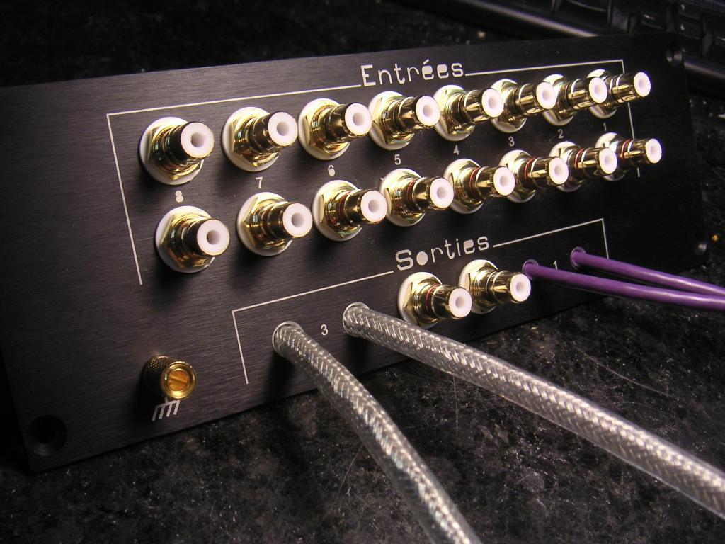

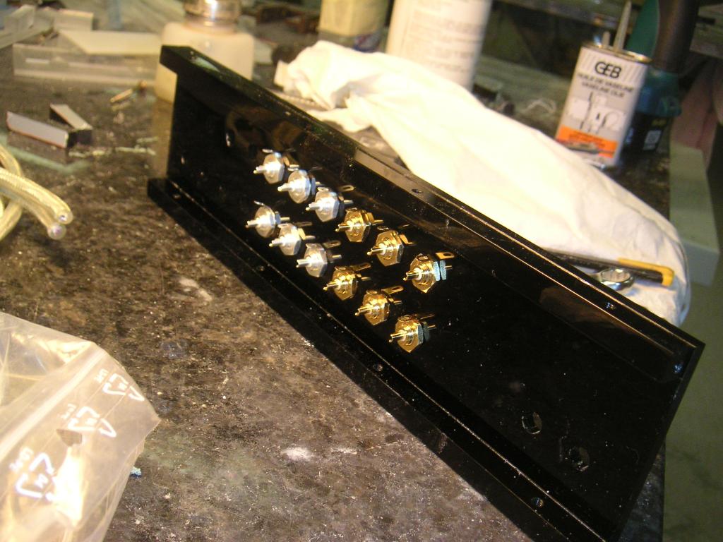

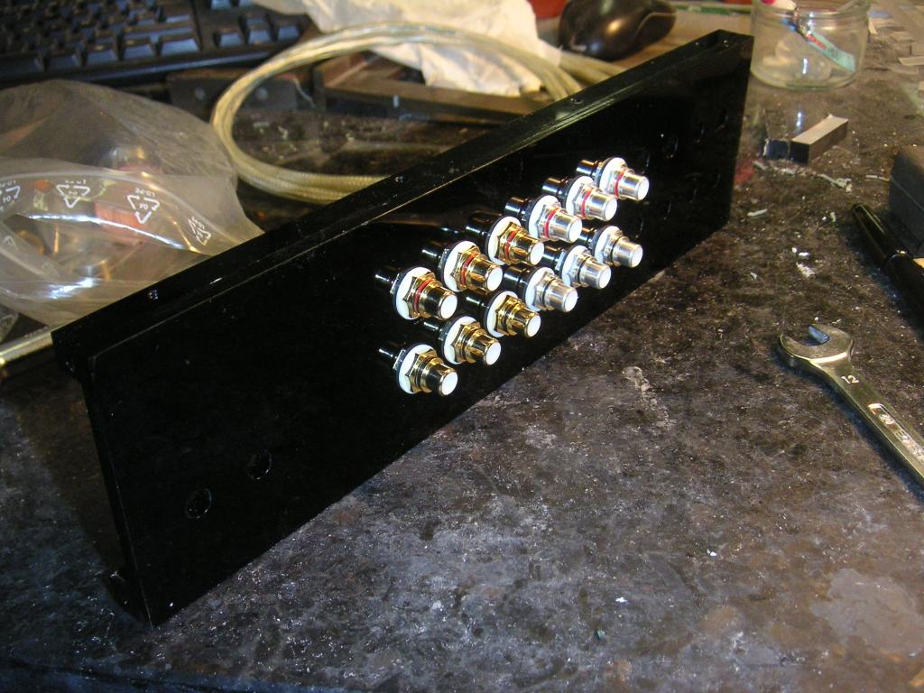

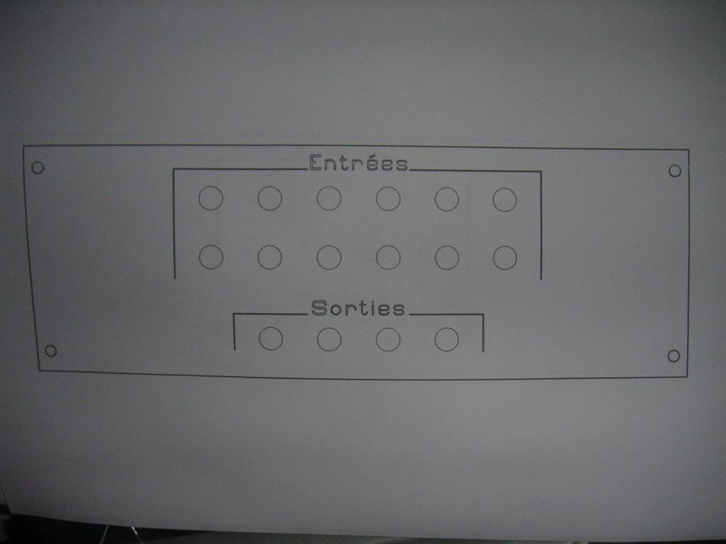

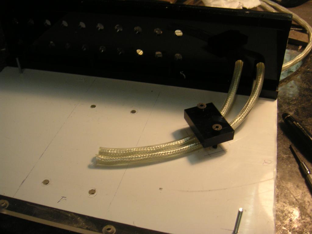

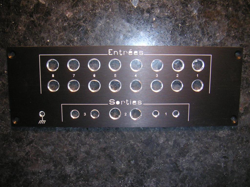

Pareil ! philihifi écrit: Je viens de finaliser l'emplacement des connections de la façade arrière. philihifi écrit: philihifi écrit: philihifi écrit: philihifi écrit: Je viens de faire quelques essais de présentation de la façade avant pour la version de Thierry à 8 entrées, il manque les chiffres. le bleu écrit: vous laissez pas faire les gars!!! Il vous fait des façades en papier, faut dire non! philihifi écrit: Oui en attendant c'est mieux que rien. Sinon, c'est pour pouvoir m'orienter sur vos préférences esthétique. ThierryN écrit: Bonsoir Philippe pour la façade le premier projet me plait (je mets les MC à gauche et les MM à droite, c'est clair) Pour les sorties: 3 c'est : câble-câble-cinch ? Il y a aussi une borne de masse boitier je crois philihifi écrit: La borne de masse en effet est prévue mais pas forcément indispensable à mon avis. J'ai passé la dernière commande Audiophonics hier. mais j'ai peur quelle soit un peu en retard du fait d'une rupture d'un produit. J'ai demandé de le remplacer par un autre disponible, mais je n'ai pas encore la réponse. Pour les trois sorties c'est bien ça. RCA au centre peut être. ThierryN écrit: Très bien ! philihifi écrit: J'ai reçu la dernière commande d'Audiophonics hier. J'ai plusieurs boutons en option selon les goûts et le prix. ThierryN écrit: Je crois que nous en avons déjà parlé Philippe; peu importe pour moi. philihifi écrit: Ok! Gabi écrit: La face avant en bas à gauche me plaît bien moi ! On choisit chacun la notre ou on fait un vote démocratique ?! philihifi écrit: Pas de soucis chacun choisit celle qu'il préfère. Gabi écrit: Nickel ! philihifi écrit: philihifi écrit: Petite erreur de manipulation avec les "e" et "o" et les chiffres avec des ronds, lorsque j'ai lancé le logiciel. philihifi écrit: |
philihifi écrit:

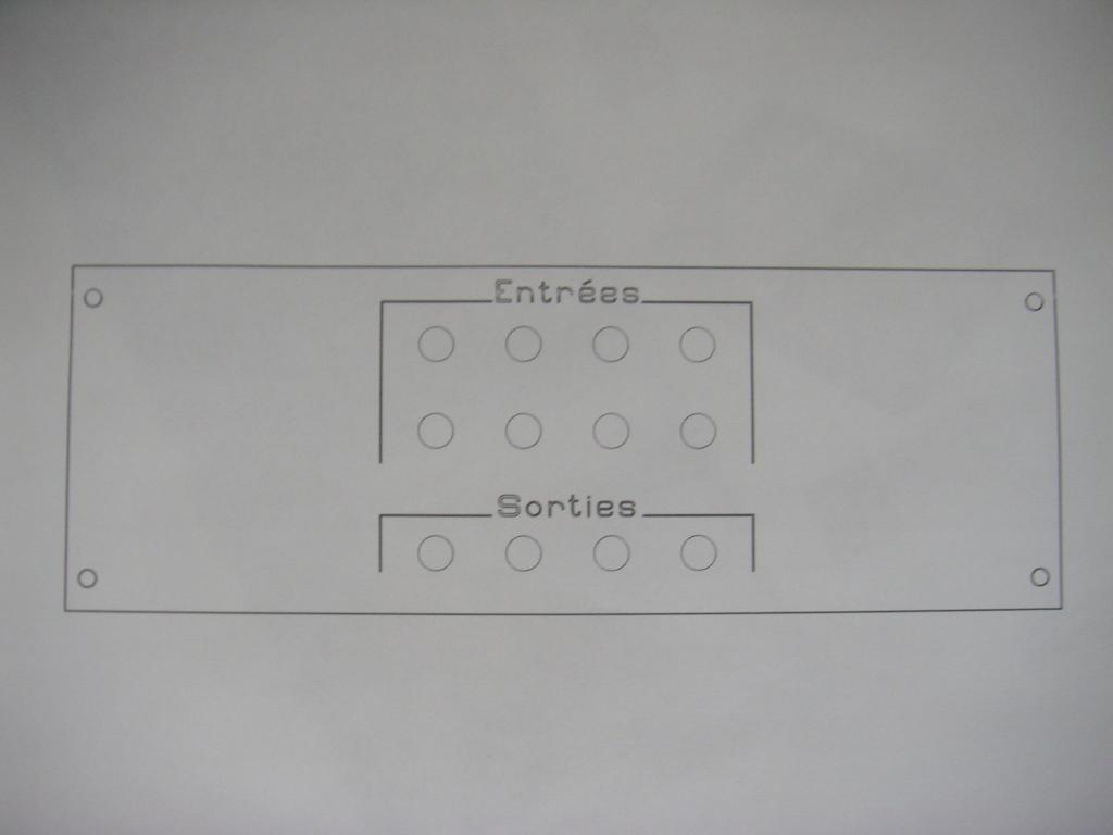

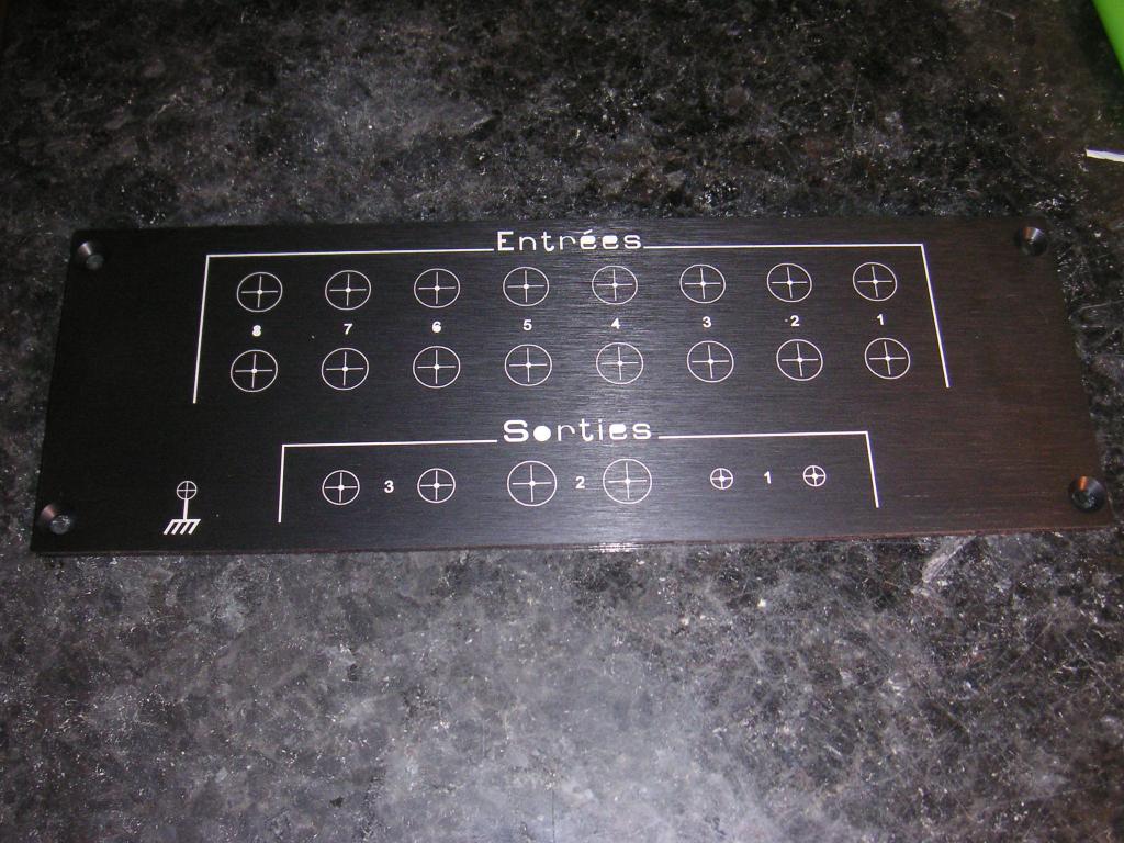

Après 5 heures de travail la façade est terminée: (il y avait encore des petites mises au point et toujours les imprévus dans le travail manuel et atypique, du genre et j'en passe, agrandir les trous car il manquait 2/10 de mm.) philihifi écrit: Thierry, tu essuies les plâtre. philihifi écrit: Demain, je pense commencer les supports des ILS. (enfin tout à l'heure) le bleu écrit: Salut Beau boulot Philippe!! Comment fais-tu ces sérigraphies, tu parles d'un logiciel....? (en tout cas c'est propore, classe!) Bonne journée LB. philihifi écrit: Pour la sérigraphie, c'est un petit passage au laser qui enlève la couche d'anodisation. philihifi écrit: Le logiciel dont je parle c'est CorelDraw que je n'aime pas beaucoup. Enfin, je le connais mal peut être. Lorsqu'on veut faire de la gravure, on sélectionne les objets (qui doivent être impérativement en polylignes fermées) puis on les rempli d'une couleur. Ensuite il faut sélectionner toutes les zones cachées (ou remplies) comme le trou du "O" par exemple, le remplir de blanc, puis le mettre en premier plan, ce que j'ai oublié de faire. Il faut aussi penser à désactiver le contour, ce que j'avais fait. Le résultat est un aplat que le laser gère en balayage (raster) et non en mode vectoriel qui sont des lignes sans épaisseur (pour la découpe). philihifi écrit: A l'occasion, je ferais une vidéo. philihifi écrit: Petit message pour Gabi: Finalement avec la dernière commande chez Audiophonics, j'ai pu avoir du Mogami 2549 si tu préfères à la place du Mogami 2791. le bleu écrit: ThierryN écrit: Félicitations Philippe! Ma face arrière me plait. Les E et O : aucune importance. Il va falloir te choisir un sigle pour la sérigraphie de la face avant. Je verrais bien aussi une petite mention genre "technologie ILS" et un nom genre "sélecteur haute définition" philihifi écrit: Je viens de m’apercevoir, en déballant les autres boitiers qu'ils ont tous une façade alu, alors que j'avais bien commandé 1 en alu et 2 en noir. Gabi écrit: philihifi écrit:

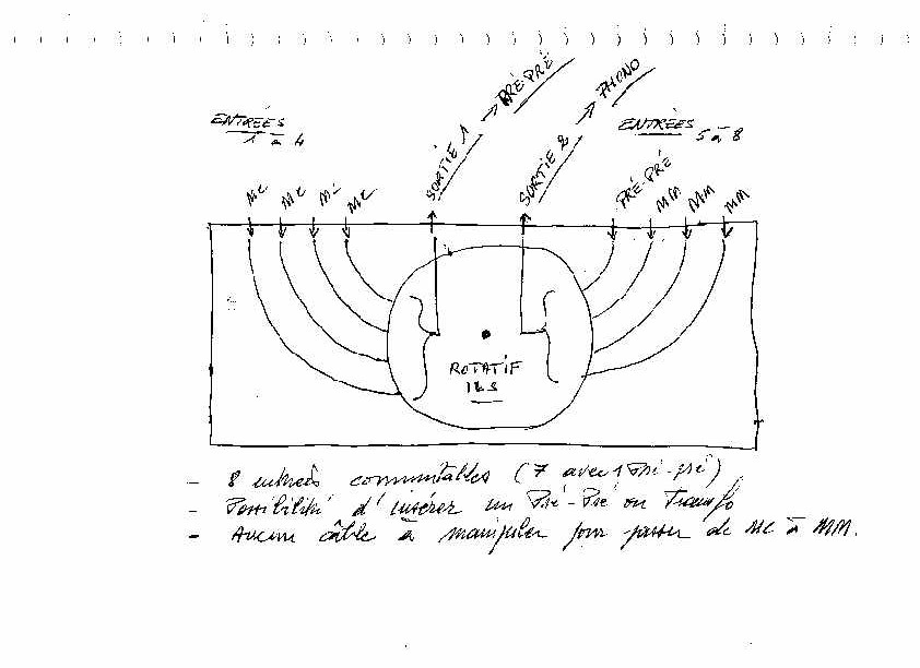

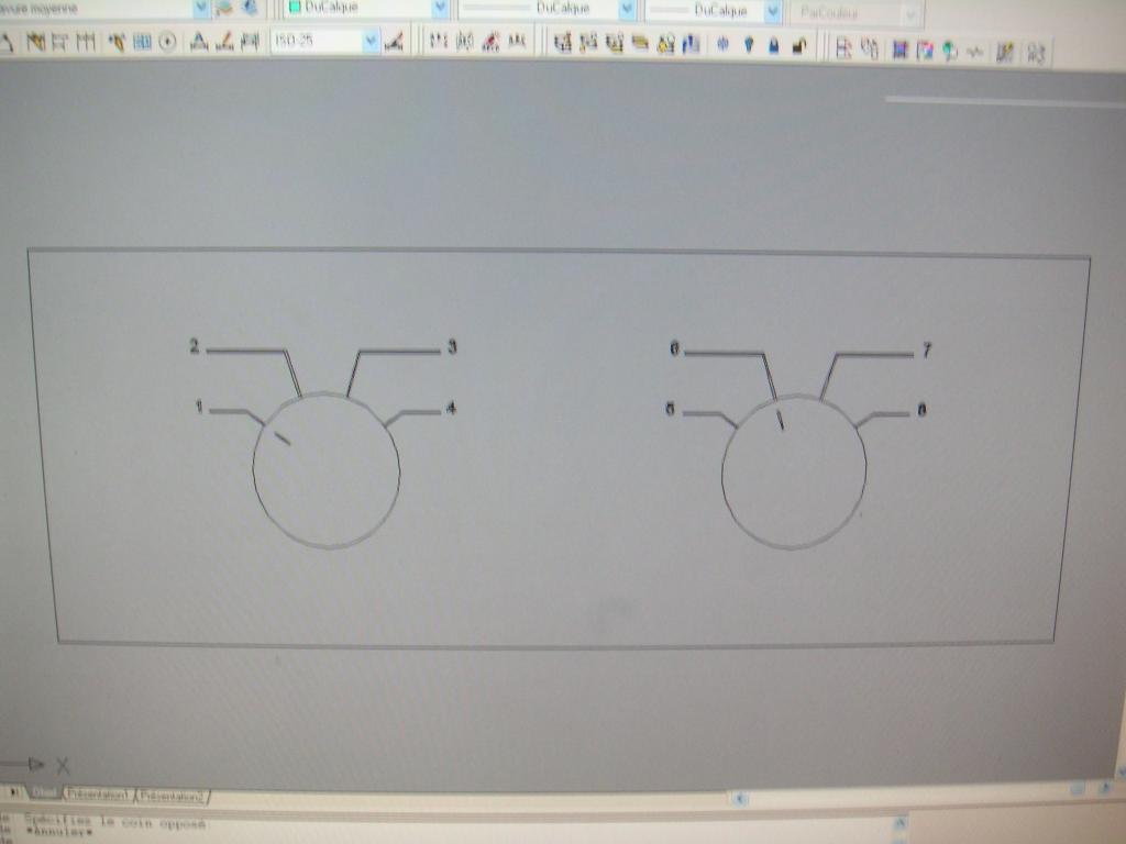

Merci Patrice. ThierryN écrit: Indépendamment de cela, le schéma suivant serait-il éventuellement réalisable sur une cage unique d'ILS ? A mon idée c'est le plus souple et le plus complet . philihifi écrit: Le plus simple est de mettre un sélecteur de sortie à ILS aussi, la perte étant tellement négligeable. J'ai mesuré la résistance de l'entrée jusqu'au bout du câble de sortie, le multimètre affiche 0 Ohm donc zéro perte (en théorie et à mon avis à l'oreille aussi). Ton schéma ne peut pas fonctionner tel que j'ai réalisé le sélecteur puisque tous les ILS convergent vers le même point central relié à la sortie. Néanmoins, ton schéma serait possible en doublant le nombres de supports des ILS pour avoir en effet deux sorties indépendantes. Dans ce cas le nombre d'ILS n'augmente pas, mais sont décaler sur deux flasques distinctes au lieu d'une seule. C'est tout à fait envisageable. C'est aussi l'intérêt de mon sélecteur qui est modulable à souhait. Je reviens sur l'intérêt d'un sélecteur de sortie qui peut permettre de choisir par exemple entrée phono ou entrée AUX ou autre en fonction des besoins de chacun et de gérer par exemple: entrée 1 et 2 phono MC - sélecteur de sortie sur 1 vers prépré MC + pré RIAA entrée 3 et 4 phoho MM - sélecteur de sortie sur 2 vers RIAA phono entrée 5 et 6 CD-tuner - sélecteur de sortie sur 3 vers AUX 1 etc. Ce qui donne une souplesse d'utilisation assez intéressante. ThierryN écrit: Ce que tu dis est exact mais dans mon cas ce n'est pas le but recherché. Tu as vu pour les câbles en attente: c'est à oublier dans le schéma actuel. Donc dans ce schéma actuel il faut uniquement des cinch en sortie, les câbles ne pouvant être qu'amovibles et alternatifs (classiques). Il me semble que j'étais le seul à avoir choisi câble soudé + cinch en parallèle pour autre câble. Sinon cela concerne aussi les autres. Concernant mon schéma: je retiens que le sélecteur en cours de fabrication pour moi pourrait être modifié ainsi. Mais c'est du travail en plus. Je ne veux pas retarder les autres pour une modification tardive. Faire les autres et revenir sur le mien ensuite ? Qu'en penses-tu ? Y a -t-il des galettes à modifier pour moi qui seraient bonnes pour les autres exemplaires ? Pour moi le second schéma résoud 2 problèmes: 1) je ne sais pas ce que donne mon pré pré sur position MM. 2) actuellement cette position est inutilisable (peut-être pb de condensateur à changer). Donc il m'intéresse. philihifi écrit: Après réflexion je pense qu'il faut accepter certain compromis. Donc je poursuis ma ligne de conduite. Si il y a une sortie c'est: soit en liaison directe (c'est le choix d'un câble définitif) soit en RCA ( le choix du câble est libre) Si il y a plusieurs sorties, un sélecteur s'impose. philihifi écrit: j'ai posté en même temps je n'avais pas lu ton dernier message. philihifi écrit: je philihifi écrit: Par contre Thierry arrêtes de philihifi écrit: En fait, le débat permet de peaufiner les besoins de chacun, mais aussi, pour moi, de savoir vers quoi le produit final sera le plus polyvalent et d'aboutir à une seule version si possible. philihifi écrit: Je ne veux pas retarder les autres pour une modification tardive. Je pense que ça va bénéficier à tout le monde. philihifi écrit: Y a -t-il des galettes à modifier pour moi qui seraient bonnes pour les autres exemplaires ? Non! Les galettes seront les mêmes. philihifi écrit: Donc dans ce schéma actuel il faut uniquement des cinch en sortie, les câbles ne pouvant être qu'amovibles et alternatifs (classiques). Oui ThierryN écrit: L'option plusieurs sorties avec sélecteur de sortie ne m'apporte rien. La configuration actuelle est bonne pour les MC . Donc on reste à l'identique mais une seule sortie sur cinch. Pour les MM je continuerais à brancher/débrancher au préampli tant que le problème du pré pré ne sera pas résolu. Je prends le câble argent pour comparatif. Je mettrais des cinch au bout du mien. Tu ne modifies pas la face arrière bien sûr, cela laisse des trous pour une éventuelle évolution dans l'avenir. Ca est bon ? philihifi écrit: Tu restes quand même le premier à avoir fait commande. Mais en effet, si l'étude dépasse un certain délai, certains vont s'impatienter. philihifi écrit: Ok! Thierry Enfin, c'est clair! Pour l'évolution pas de problème si tu en éprouves la nécessité. philihifi écrit: Je peux aussi te proposer Les quatre premières entrées vers une sortie 1 sur RCA Et les quatre autres vers une sortie 2 sur RCA totalement indépendantes. Ce qui me semble être un peu ce que tu cherches. philihifi écrit: On va y arriver philihifi écrit: En fait, c'est ton dessin plus haut. philihifi écrit: Bonne nuit! ThierryN écrit: Aboutir à une seule version: Ce que je crois: Au départ mon sujet sur vintage était "entrées phono multiples" Des entrées haut niveau tout le monde en a de nombreuses. Pas des entrées phono. Parfois une MM et une MC. Souvent une MM seulement. Les multi-platines ou multi-bras donc multi-cellules sont nombreux . Ce seront eux les amateurs de ce sélecteur. Le câble soudé était une idée accessoire, pour éviter une liaison par cinch. Les sorties multiples étaient une idée accessoire, pour éviter -peut-être- un effet de brillance du câble unique soudé prévu au départ. Le sélecteur de sorties était aussi une idée accessoire, dans la logique des sorties multiples, puis imposé par l'effet capacitance. Rien que de l'accessoire. Si le produit se définit par une réponse à un besoin pratique réel il concerne l'entrée phono et n'a qu'une seule sortie sur cinch. Bien sûr il peut démultiplier une entrée AUX; le destiner à faire les deux en même temps n'apportera pas un amateur de plus. Je persiste à penser que mon schéma répond mieux au besoin précis des vinyleux car il intercale le pré pré ou transfo. Pas avec 7 entrées, mais 2 ou 3 MC et 2 MM ou MC haut niveau, oui . Pas convaincu ? |
philihifi écrit:

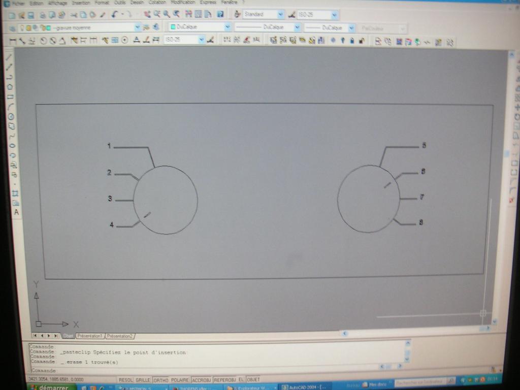

C'est clair, l'avantage de ton dessin, c'est que tu ne risque pas de saturer, en branchant une MM sur l'entrée pré MC par erreur. philihifi écrit: Salut! je tombe de fatigue. philihifi écrit: Je peux le faire sans augmenter le nombre de galettes. Je viens de faire une toute petite modification sur le dessin. philihifi écrit: Bon alors! je pars sur deux circuits indépendants comme ton schéma ? ça me plait bien en fait. philihifi écrit: ThierryN écrit:
Indépendamment de cela, le schéma suivant serait-il éventuellement réalisable sur une cage unique d'ILS ? Donc, confirmes moi si je fais le sélecteur conforme à ton croquis.A mon idée c'est le plus souple et le plus complet . ThierryN écrit: Je t' avais répondu après ton Bonne Nuit, mon message n'est pas passé, tu es revenu après et ce matin je n'avais pas l'info de nouvelles réponses; Et ce n'est pas la 1ère fois . Bizarre. Donc je te disais vers 2h du mat.:" EXCELLENT c'est EXACTEMENT ce que je décris dans le schéma" Ainsi le pré pré reçoit toutes les MC , renvoie sur l'entrée 5 qui est dirigée sur l'entrée phono, comme les MM des entrées 6 à 8. Donc tu fonces comme cela. Merci. ThierryN écrit: philihifi écrit:
Je peux le faire sans augmenter le nombre de galettes. Quelle modif ?? rien vu....Je viens de faire une toute petite modification sur le dessin. ThierryN écrit: je veux bien car je ne vois pas philihifi écrit: Après une discutions avec Thierry le sélecteur a évolué et pour répondre à son besoin spécifique, il y aura deux cages de quatre entrées et non une seule avec huit entrées. Il vous expliquera la raison prochainement. Donc, sa façade à l'arrière aura deux sorties indépendantes. ça revient à dire qu'il y aura deux sélecteurs indépendants à quatre sorties. philihifi écrit: Pour faire deux sorties distinctes sur les galettes Je fais une photo du dessin si tu veux. philihifi écrit: ThierryN écrit: Schéma validé avec deux cages indépendantes (2 de 4 entrées au lieu de 1 de 8) car cette configuration est idéale en présence de cellules MC et de cellules haut niveau: elle permet d'intégrer un pré pré ou transfo dans le circuit vers l'entrée phono et de ne plus toucher quelque câble que ce soit. A ces deux égards la configuration simple cage n'est adaptée qu'en présence de cellules d'une seule catégorie : haut niveau ou bas niveau. ThierryN écrit: Deuxième façade OK Philippe Merci philihifi écrit: Ok! ThierryN écrit: Juste une chose: tu peux mettre 1 2 3 4 à partir du haut stp philihifi écrit: comme tu veux no problemo. philihifi écrit: philihifi écrit: Avec cette disposition, les fils vont se croisés à l'intérieur du boitier, c'est un détail purement esthétique quand on ouvre le boitier. ThierryN écrit: OK, on reste sur le 1er projet,on ne croise pas, ce sera plus rigoureux quand je montrerais le câblage interne. Cela aura été philihifi écrit: GUEPARDAPHY aussi semble être très intéressé par cette version. |
