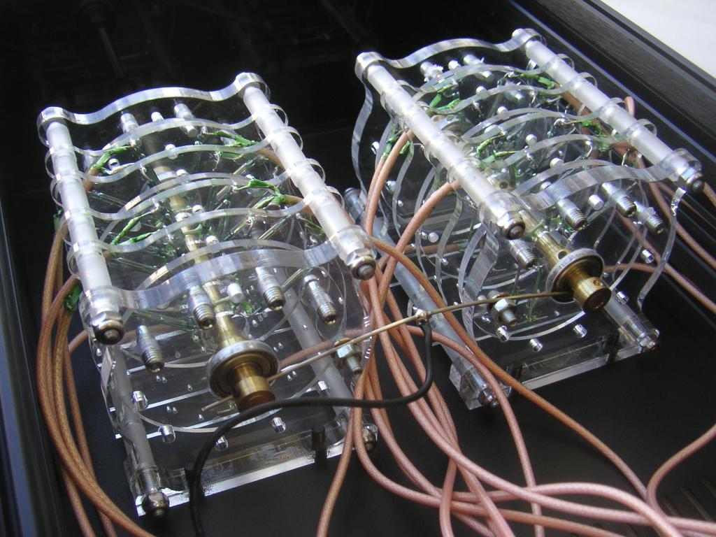

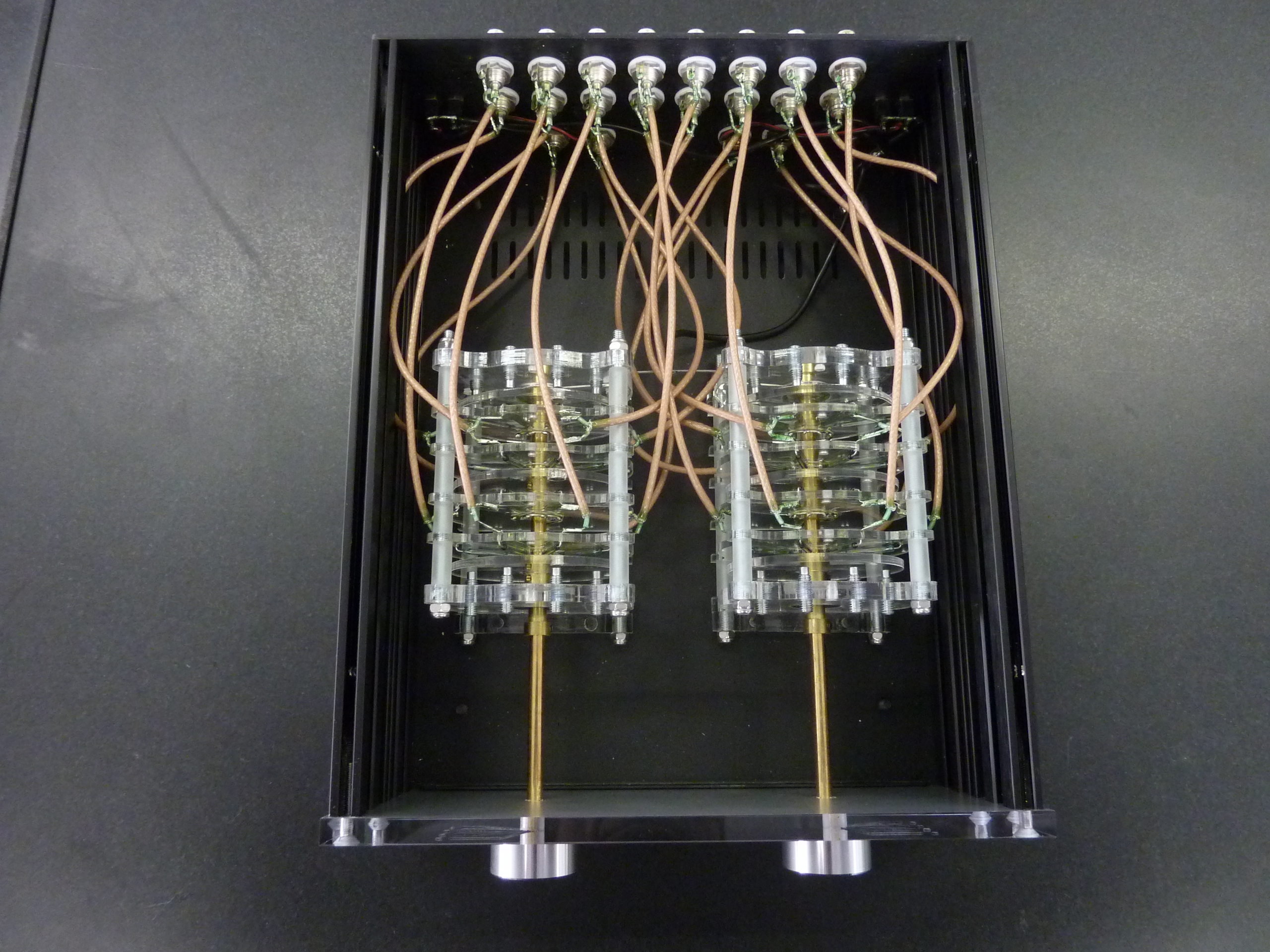

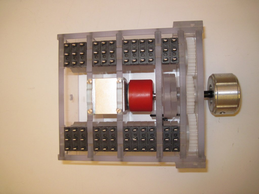

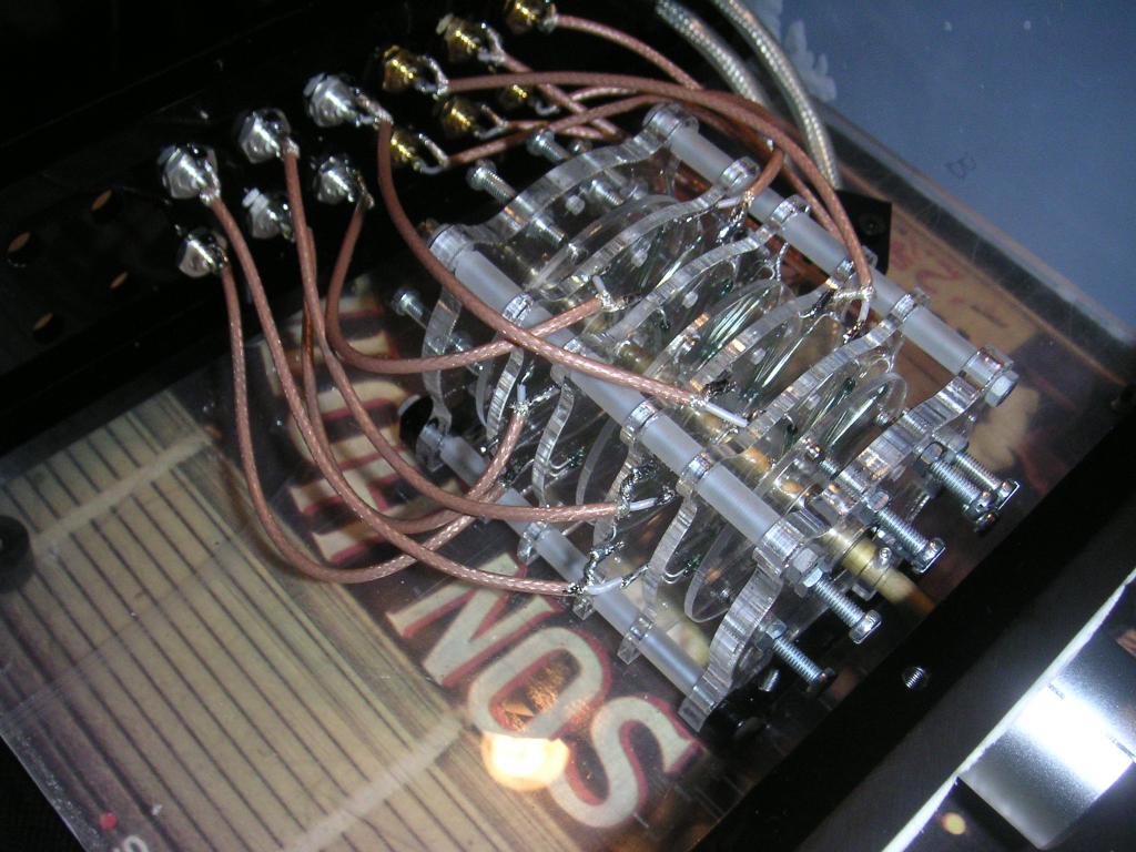

Il a raison. L'intérêt majeur de ce sélecteur est pour les MC bas niveau ; Rester obligé de manipuler du câble si on a aussi une cellule haut niveau me parait incongru. Et si on a que des haut niveau on aura forcément un jour une bas niveau. Cette config. implique je pense au minimum 2 x 2 entrées ce qui ne fait que 3 cellules; si on choisit un nb différent d'entrées à chaque cage on pourra toujours, en cas d'évolution du parc cellules, inverser les sorties . Dans ma config. double cage on peut aussi bridger les 2 cages par un simple câble entre sortie 1 et une entrée de la second cage. On récupère ainsi toutes les entrées sur la sortie 2. Ce câble peut alors aussi jouer un rôle de compensation si on le choisit pas totalement neutre; Cette boucle ouverte peut je crois servir à pas mal de choses. Gabi écrit: Vu que le mien n'a que 4 entrées, on ne va pas faire 2 cages avec 2 entrées et 1 sortie sur chacune ? Autant rester sur 1 cage avec 4 entrées et 1 seule sortie câblée non ? ThierryN écrit: Salut Gabi , Je crois que dans ta configuration cela devrait être suffisant comme cela . philihifi écrit: je mets quelques photos du prototype pour rafraichir la mémoire, mais surtout plus en gros plan. Elles permettront peut être de mieux voir le principe. le bleu écrit: bô philihifi écrit: Je le pense aussi. Mais c'est surtout performant. philihifi écrit: J'ai toujours aimé concilier esthétique et technique. C'est le design. philihifi écrit: Ce qui est dommage c'est qu'il faut aussi le manipuler pour comprendre l'agrément. C'est de l'ordre du sensuel aussi. JAC46 écrit: un peu comme quand je manipule mes straps sur le dispatcheur ? (en fait ...c'est surtout dû à l'attente de la découverte du changement ! mais , je maintiens : ta pièce d'origine (après ça devient du délire théorique) est UNE OEUVRE D'ART qu'il faut exposer (coffret verre façon aquarium) sourdingue écrit: philihifi écrit:
Ce qui est dommage c'est qu'il faut aussi le manipuler pour comprendre l'agrément. C'est de l'ordre du sensuel aussi. Si je comprends bien , les positions de sélection sont donnés par les aimants qui viennent "chercher" les vis ? (la je comprend le coté sensuel de la sélection .. Félicitation !! philihifi écrit: Oui l'indexation est purement magnétique sans contact. Les vis, en effet, sont en regard avec l'aimant et la distance réglable permet de gérer la force d'indexation. Les vis seront remplacées par des vis pointeau à 6 pans creux freinées pour éviter un contre écrou (enfin, c'est ce que j'aimerais). philihifi écrit: Suite à des problèmes de logiciel, j'étais bloqué pour la poursuite de la réalisation. C'est aujourd'hui résolu. philihifi écrit: En fait, le logiciel (CorelDraw) ne gère pas bien dans certains cas les polylignes. Donc j'ai du simplement décomposer le dessin et tout est rentré dans l'ordre. papamano écrit: ça n'a pas l'air de les avoir dérrangé c'est tout l'intéret de la confiance Arch Stanton écrit: Je m'étonnais aussi de ne pas voir avancer ce sujet. le bleu écrit: C'est l'hiver..... la marmotte hiberne..... GUEPARDAPHY écrit: Arch Stanton écrit:

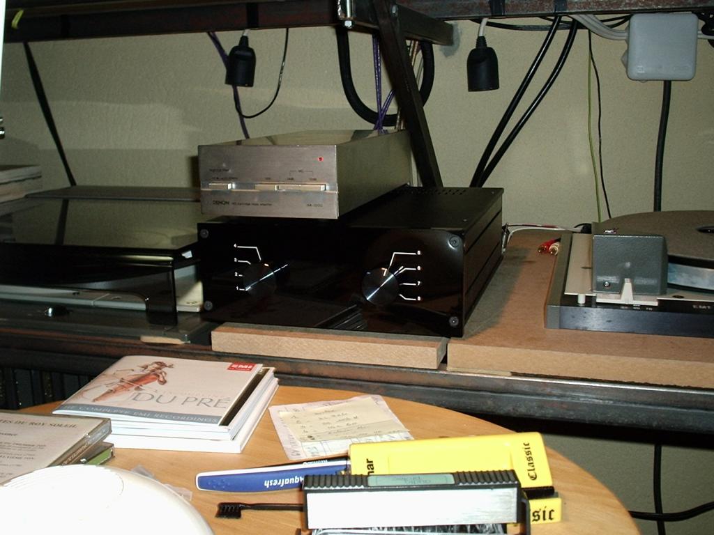

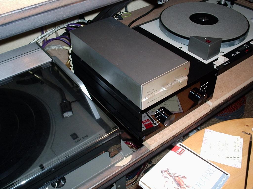

Je m'étonnais aussi de ne pas voir avancer ce sujet. Tout vient a point a qui sait attendre !!!! Une DP 3000 , un SME 3009 et une SHURE V15 . Je cherche une de ces platines depuis des années . Ce matin pour cent euros j ai emporté le tout . Le bras demande une petite révision ! Peu importe ! Même pas un relais sur ce forum !!!! Qt a Philippe , oui , je lui fais confiance et si je n ai pas été très dispo ces derniers temps , j espère bien le rencontrer sur son lieu de travail !le bleu écrit: Je crois que je l'ai vu cette DP3000... sans socle, avec un SME posé à gauche de la platine? Chouette que ce soit toi qui l'ai attrapé, super!! et en plus une bonne affaire pour qui bricole un peu (tu nous la présenteras s'il te plait?) GUEPARDAPHY écrit: le bleu écrit:
Je crois que je l'ai vu cette DP3000... sans socle, avec un SME posé à gauche de la platine? C est bien cette annonce et je remercie encore cette vendeuse qui a tenu parole malgré les nombreuses surenchères ! Qt a la présentation !!!!Chouette que ce soit toi qui l'ai attrapé, super!! et en plus une bonne affaire pour qui bricole un peu (tu nous la présenteras s'il te plait?) le bleu écrit: GUEPARDAPHY écrit:

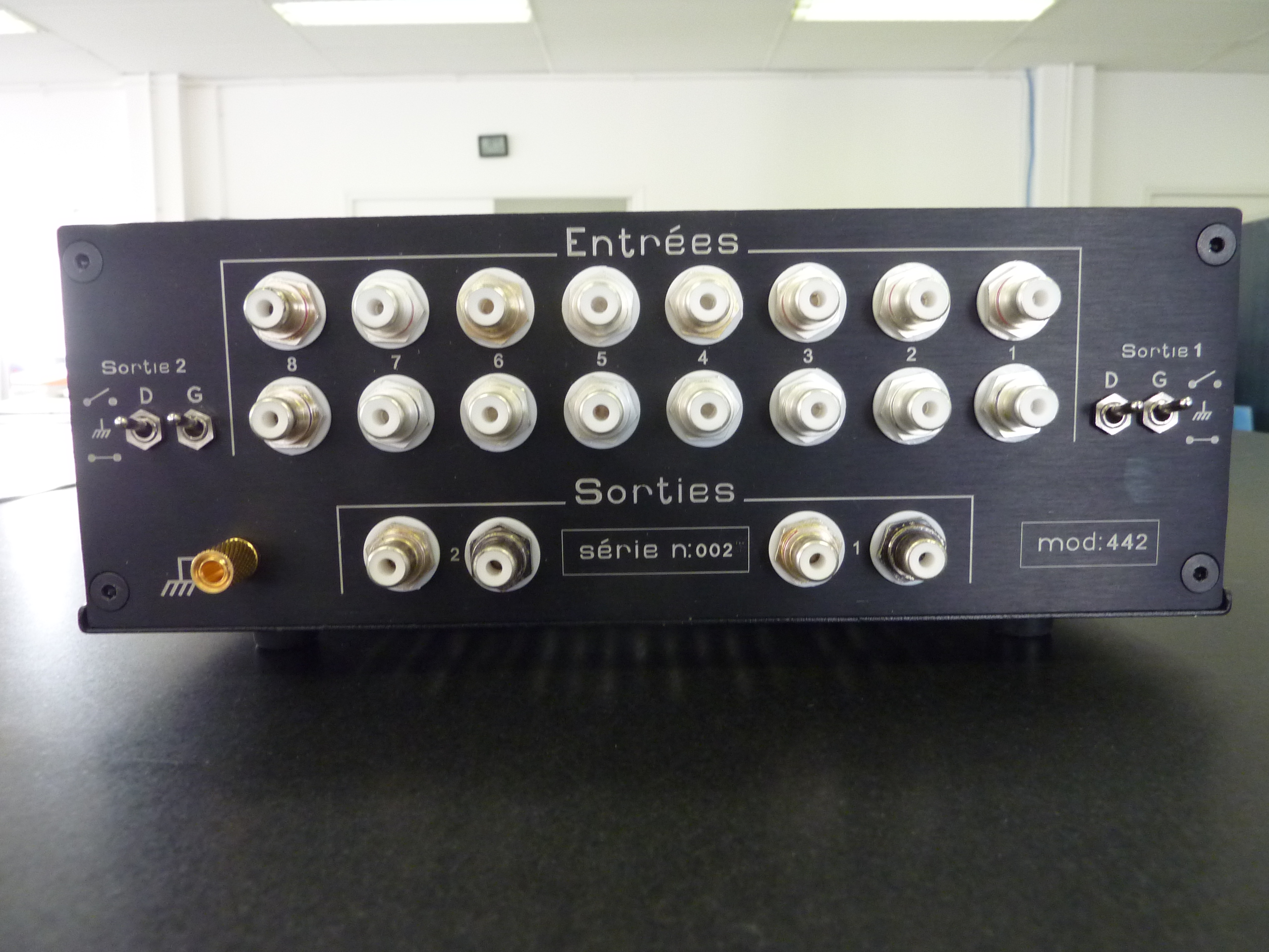

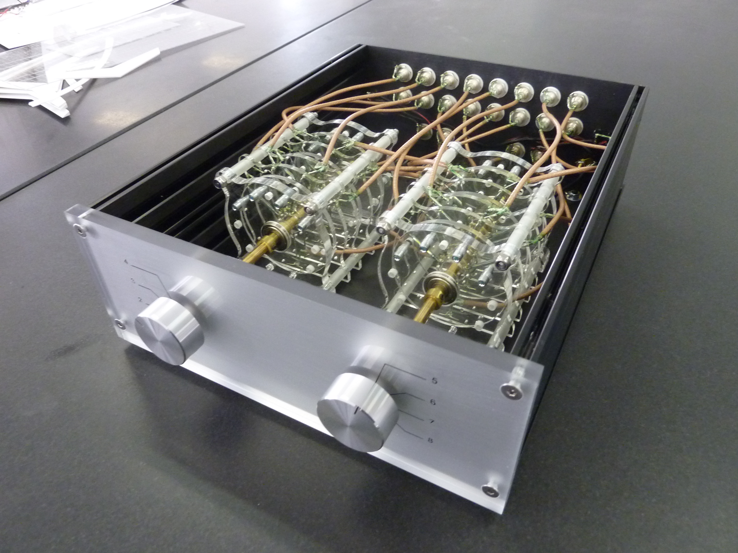

Bon retour à blausac Salut Philippe,on se voit dans un mois environ ? Je me reconcentre sur le sélecteur dès le louvre terminé. Beau travail. Si tu visais Clamart , je ne pourrais pas y aller cette année cause date , tous les lundi de Pâques je reçois à déjeuner chez moi à l'occasion de la brocante annuelle du village. Nous étions 14 en 2013... Mais je retournerais à Rueil courant mai. JAC46 écrit: Bonjour Phil ! j'en reviens à la maquette : Valentine l'a mise en fond d'écran tellement elle est resté scotché devant le boulot réalisé et la beauté dégagée par l'ensemble ; je crois que tu n'es pas manchot avec un appareil photographique : ne disposerais-tu pas d'une superbe et rare photo du projet finalisé avant son départ ??? pour que je lui fasse un beau cadeau ??? pour l'instant , elle a choisi celle-là , pour la vue d'ensemble , mais il manque l'échelle réelle , comme celle que l'on a immédiatement en regardant le sujet sur la coupole .... merci Philou ! le bleu écrit: bravo, superbe et c'est très chouette avec les ombres des palmiers. |

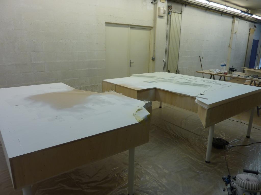

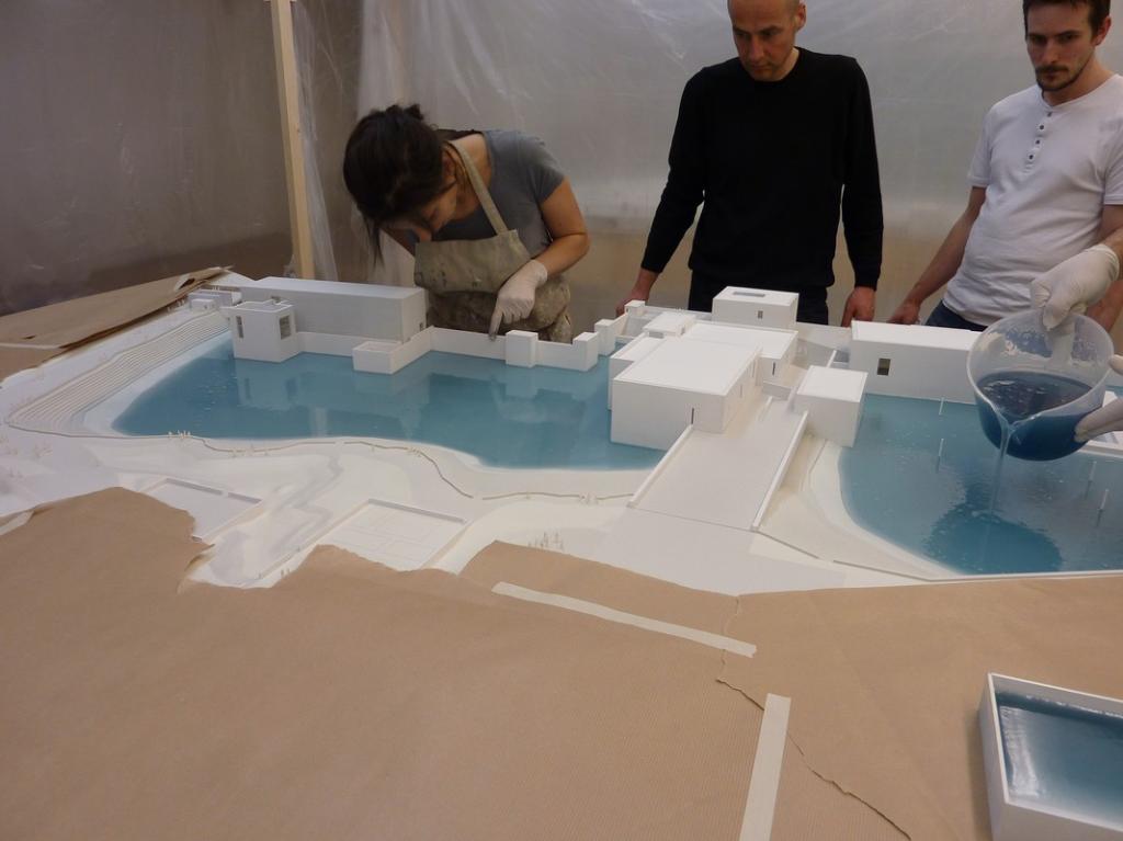

Salut JAC Cette photo est celle de la maquette réalisée en 2007 qui est depuis à Abu Dhabi. Celle qui a été livré au Louvre à Paris mardi dernier, est la version définitive. Elle sera visible par le public en mai prochain pour 6 mois. La coupole est magnifique, mais malheureusement on ne voit pas le travail effectué dessous et dedans. Je n'ai pas pu faire de très belles photos étant donné les mauvaises conditions d'éclairage. Néanmoins je vais en poster quelques unes très prochainement. JAC46 écrit: je compte sur toi pour ne pas perdre la face face ( (après , il existe des gens qui t'expliquent que la ponctuation ne sert à rien ! philihifi écrit: la précision du texte est aussi importante que la ponctuation. Quand tu écris: "la face face" , c'est intentionnel où bien une erreur de frappe ? JAC46 écrit: tu déconnes , j'espère ? JAC46 écrit: ou pas où ! JAC46 écrit: ](après , il existe des gens qui t'expliquent que la ponctuation ne sert à rien ! RAPPEL ![/color] philihifi écrit: En effet, il manque une virgule entre les deux "face" philihifi écrit: ou oui JAC46 écrit: philihifi écrit: Je sais (virgule) mais on ne va pas toujours (virgule) mal comprendre ce que je dis (virgule) malgré tout (point) philihifi écrit: Merde(virgule) j'ai oublié le point virgule (point) JAC46 écrit: Je sais (virgule) point d'exclamation ou point ou point virgule ou deux points mais on ne va pas toujours aucune ponctuation mal comprendre ce que je dis (virgule) point d'exclamation ou deux points malgré tout (point)acceptable mais peu significatif ! la ponctuation donne le sens , la respiration , mais surtout l'émotion ... réfléchis-y !!!!!! GUEPARDAPHY écrit: ????? JAC46 écrit: quoi qui gna ? philihifi écrit: on est sur un forum, pas à l'académie française. Je relativise, certes, mais le principal, est d'être clair et compréhensible, avec les fautes de frappe comprises.( ThierryN écrit: Si on revenait un peu à ce sélecteur; il est vrai qu'il faudrait avoir des éléments nouveaux ... Regarde Philippe: cela a pris 10 mois mais c'est là: je le dis devant témoins: ce sera démonté le 1er juillet (jour de la St. Thierry, damné qui se dédit ) si le sélecteur n'a pas quitté ton établi. ET JE RIGOLE PAS. JAC46 écrit: ET JE RIGOLE PAS. fais gaffe ! il est sérieux le Thierry : il va déposer la robinetterie de la douche .... (d'un autre côté , je t'assure le remontage si tu prends tous les frais en charge .... ) philihifi écrit: Je suis sur le cul. Et tu me coupes l'herbe sous le pied. Enfin une pomme de douche fixe. ThierryN écrit: Personne d'autre que toi ne s'était plaint de cette douche sans support. J'aime que tu apprécies mon effort. Mais j'en ai marre de me tromper dans mes câbles de platines alors ne fignoles pas la façade arrière , ne te prends pas la tête pour les boutons ou la fermeté du verrouillage, je ne le montrerais pas aux Japonais. Et depuis le temps j'ai même oublié les options longuement muries. Tout cela sans vouloir te brusquer, bien sûr, je sais que tu n'as pas que cela à gérer. philihifi écrit: Oui j'avais déjà compris le message. J'ai commandé aujourd'hui les aimants définitifs. Personne d'autre que toi ne s'était plaint de cette douche sans support Parce qu'ils n'osent pas le dire peut être. |

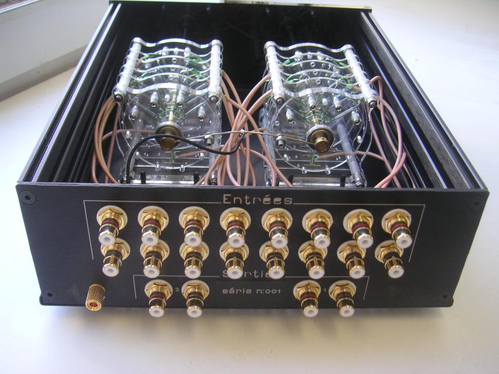

ThierryN écrit:

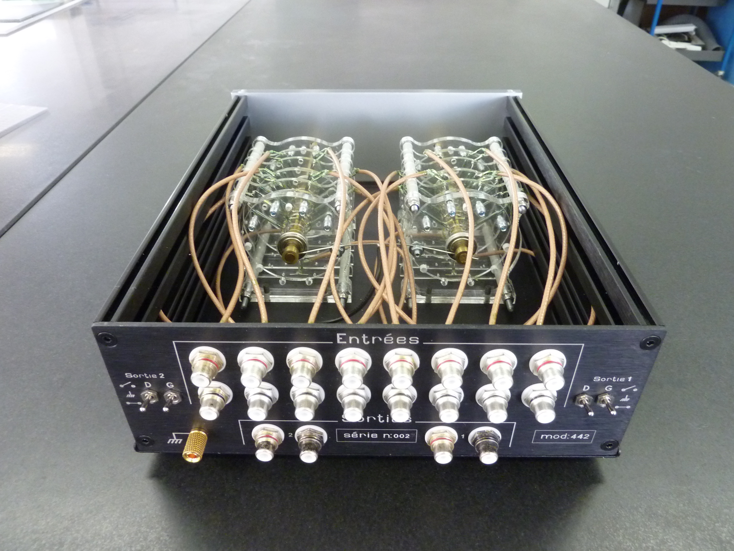

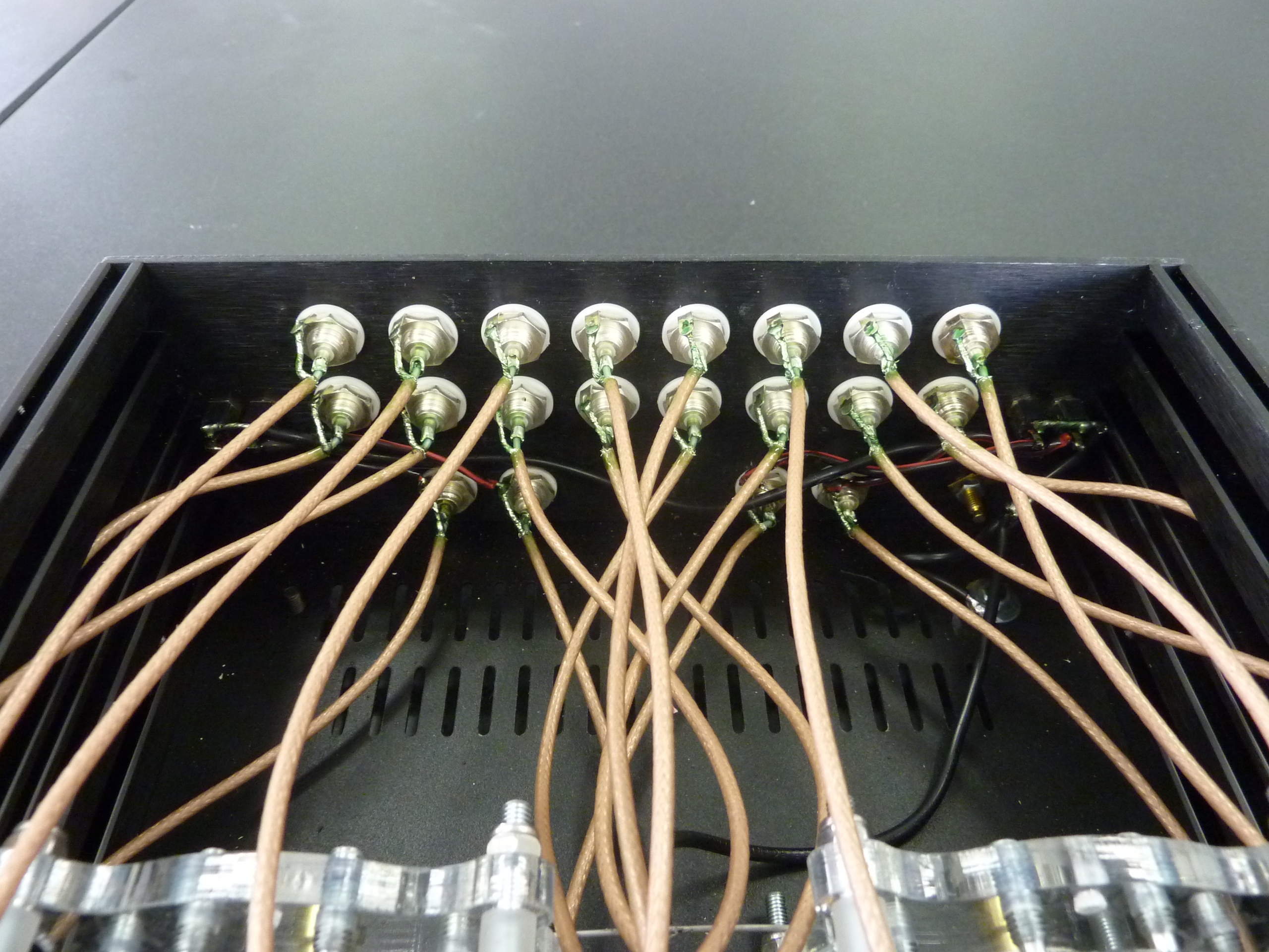

Salut tout le monde! De retour chez moi hier soir tard. Philippe: Félicitations. Oui, tu aurais pu venir avec le truc pas fini , pour tout le monde car tous les deux nous avons d'autres occasions de nous voir. Et peut-être la prochaine chez moi car je n'ai pas de montée à Paris prévue fin, juin ni début juillet. Je t'appelle pour les détails. Goulven: bien sûr qu'il te faut venir, ce serait avec plaisir (et ceci vaut pour tout le monde). Bon je file voir ce qu'il y a sur le post du 7 juin. Le Cidre écrit: Goulven a préféré quitter le forum, il n'a donc plus la possibilité de te lire. philihifi écrit: Salut Thierry j'ai essayé de te joindre vendredi en fin de journée. philihifi écrit: Jac! C'est toi le naze au final. Je comptais sur toi pour dormir dans le camping-car. JAC46 écrit: ... je t'ai répondu ... d'ailleurs , je crois que c'est oui ! mais moi, je dors bien !!!! contrairement à de GROS NAZES DECALES ! (en plus ,je mens , je dors très mal .... philihifi écrit: Bonne nuit! Tiens c'est pas le bon endroit, je suis HS pour le coup. philihifi écrit: Sinon petit compte rendu sur le sélecteur car je suis en train de le tester à l'écoute. Je suis très agréablement surpris, les graves sont très propres et dynamiques, les aiguës ne sont pas atténués (loin de là), tout le spectre est respecté sans aucune perte. Précision: je l'ai inséré entre le step up et pré-phono ce qui est déjà un bon test. philihifi écrit: Seul petit problème, un problème de ronflette quand je touche le bouton. Mais je n'ai pas tout mis à la masse, croyant au miracle. philihifi écrit: J'écoute Wish you where here, et c'est d'une précision envoutante. Tourne disque écrit: Pour la ronflette il faudrait peut-être une mise à la masse avec l'ampli, non? ThierryN écrit: Philippe m'a dit qu'il y travaillait. Et au pire pas de pb , on ne touche pas au bouton en écoute. C'est "précision envoutante" qui me titille ; cela ne peut être plus précis que sans le truc intercalé... philihifi écrit: Je cherche une solution. On est en présence de courants très faibles et en général le sélecteur de sources est situé dans le passage de courant plus élevé. philihifi écrit: ThierryN écrit:

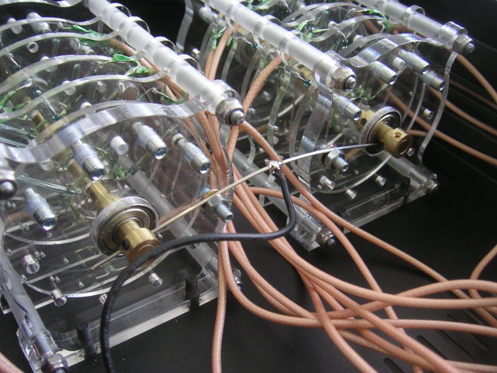

Philippe m'a dit qu'il y travaillait. Et au pire pas de pb , on ne touche pas au bouton en écoute. Je trouvé hier soir la cause de la ronflette lorsque l'on touche le bouton.C'est "précision envoutante" qui me titille ; cela ne peut être plus précis que sans le truc intercalé... Reste plus qu'à trouver de quelle manière élégante et efficace pour finaliser les masses. Pour la "précision envoutante" je voulais dire que le sélecteur est parfaitement transparent à l'écoute d'une part, mais il me semble qu'il se passe quelque chose de plus. (non, je dois délirer, je me fais de l'auto-satisfaction) Tourne disque écrit: ThierryN écrit: Salut Philippe, Tu n'oublies pas de m'envoyer le total avec les fdp (et les cinch du câble) . philihifi écrit: pas de souci ! philihifi écrit: Voila ! Après avoir tropicalisé toutes les soudures avec un vernis spécifique, j'ai testé toutes les entrées depuis hier et heureusement, car l'entrée 4 s'est mise à faire un buzz infernal sur le canal gauche. Après un certain temps pour diagnostiquer la cause, câble, soudure etc. En fait une ampoule ILS était défectueuse et j'ai du la changer non sans mal sans rien démonter. Il s'agit probablement d'une rupture du verre de l'ampoule lors du pliage des pattes (ces ampoules sont très fragiles) malgré le gabarit de pliage que j'avais confectionné. Je teste à nouveau en ce moment pour vérifier le bon fonctionnement du sélecteur. Tout me semble presque parfait maintenant. philihifi écrit: Je précise que la panne était intermittente et c'est en "trifouillant" les câbles que je l'ai décelée. Le Cidre écrit: Quand on relit tout le post, on hallucine... Quel travail! papamano écrit: quelle patience |

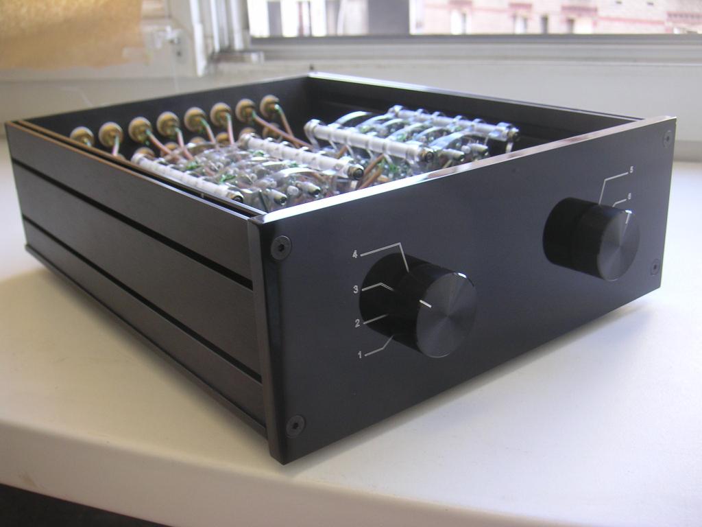

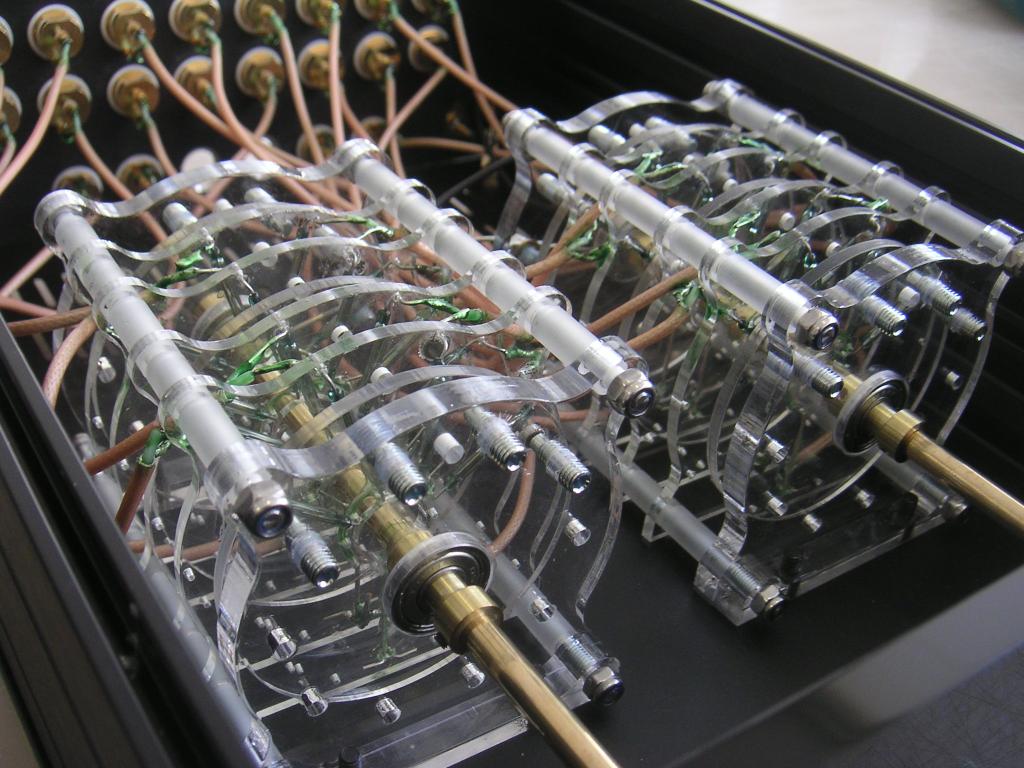

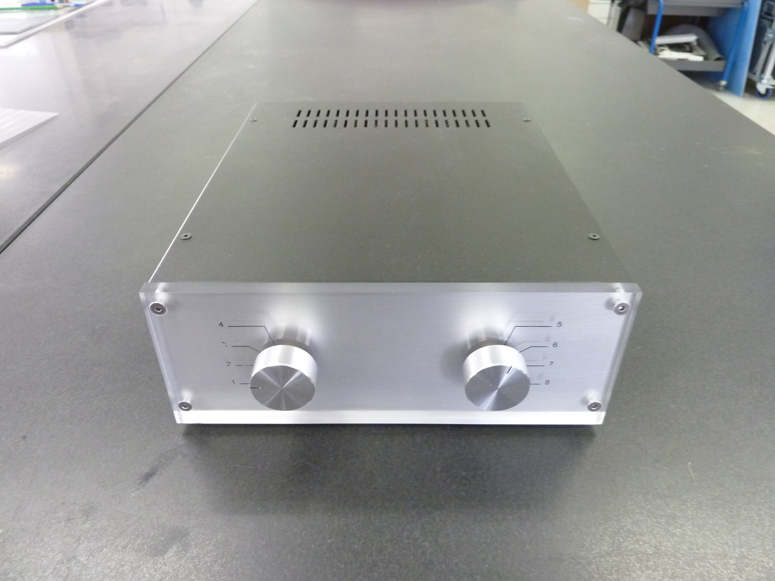

Philippe, Vraiment superbe ! "Ca n'intéresse qu'une poignée de gens" : pas sûr que cette poignée ne soit pas conséquente, sans oublier les marchés japonais , américains, et autres. Un jour -je te rappelle ma suggestion: une petite plaque indiquant : sélecteur d'entrées - technologie ILS + ton logo Et une notice français - anglais rappelant la démarche , les caractéristiques (à comparer avec un montage classique de qualité, par exemple celui de Patrice ), et les possibilités d'utilisation. Pré commercialisation internationale facile sur ebay avec mention d'un nombre d'exemplaires disponibles et un prix d'achat immédiat. Protection juridique à étudier. Mais avant tout faire la somme des appréciations des trois premiers utilisateurs. Tourne disque écrit: J'adore cette impression forte de sérieux qu'offre la vision de ce sélecteur. Il est certain qu'il est loin de dépareiller une installation audio digne ce nom et je gage que quelques passionnés ayant besoins de ce type d'interface fassent appel à tes compétences. Bravo à toi pierrot62 écrit: SUPERBE , Chapeau bas philihifi écrit: J'attendrais les impressions de Thierry, de guepardaphy et Gabi avant toutes choses. Le colis part lundi chez Thierry. Arch Stanton écrit: Par contre, si tu veux que sa fabrication soit rentable tu dois le vendre cher. Il y a trop de travail qui doit se voir rémunéré. philihifi écrit: Merci pour le conseil, Arch Stanton. Mais c'est bien mon intention de le vendre à un prix réaliste C'est comme tout. pour certains il semblera cher et pour d'autres non. philihifi écrit: Voilà J'ai testé toutes les entrées. Tout fonctionne parfaitement. L'emballage est prêt. conrad29 écrit: philihifi écrit: Merci conrad Arch Stanton écrit: Méfiance ! Conrad c'est une anagramme, bien méritée d'ailleurs. philihifi écrit: Ah! Je ne m'étais pas posé la question à son sujet. Comme dit Lino Ventura, on les reconnait. conrad29 écrit: "Méfiance ! Conrad c'est une anagramme, bien méritée d'ailleurs." Whaouh !!! Là j'avoue, j'ai pas les épaules...... Par contre, le sarcasme est pris en défaut orthographique.... Il manque un "n" . Fin du H.S Et BRAVO encore Phili !! ThierryN écrit: Donc premier CR vers fin de semaine. Merci Philippe. Arch Stanton écrit: Oups désolé, c'est le marchand de composants qui m'inspirait cette remarque. philihifi écrit: Ah! Une petite précision, je fourni avec le sélecteur un câble en cuivre argenté avec des fiches plaquées or, isolées téflon câblé en masse flottante. (câble symétrique) Les fiches RCA sont à serrage idem aux Furutech. Le câble d'un mètre fini avec les RCA à une capacité de 170 pF philihifi écrit: Les fiches RCA que j'ai installé: http://www.audiophonics.fr/audiophonics-rc901-rca-rouge-isole-ptfe-unite-p-… Les Furutech: http://www.audiophonics.fr/furutech-fp110-gold-connecteurs-rca-paire-92mm-p… Étant donné la différence de prix, j'ai opté pour celles d'Audiophonics quasiment identiques sans le traitement alpha anti magnétique 5 fois moins chères quand même. philihifi écrit: Je suis en train d'écouter le requiem de Fauré avec le sélecteur et ce câble. Arch Stanton écrit: Quelle version du Requiem ? philihifi écrit: philihifi écrit: Si tu as des suggestions. Mais ailleurs dans "ce qu'on écoute en ce moment" pour éviter le HS. |

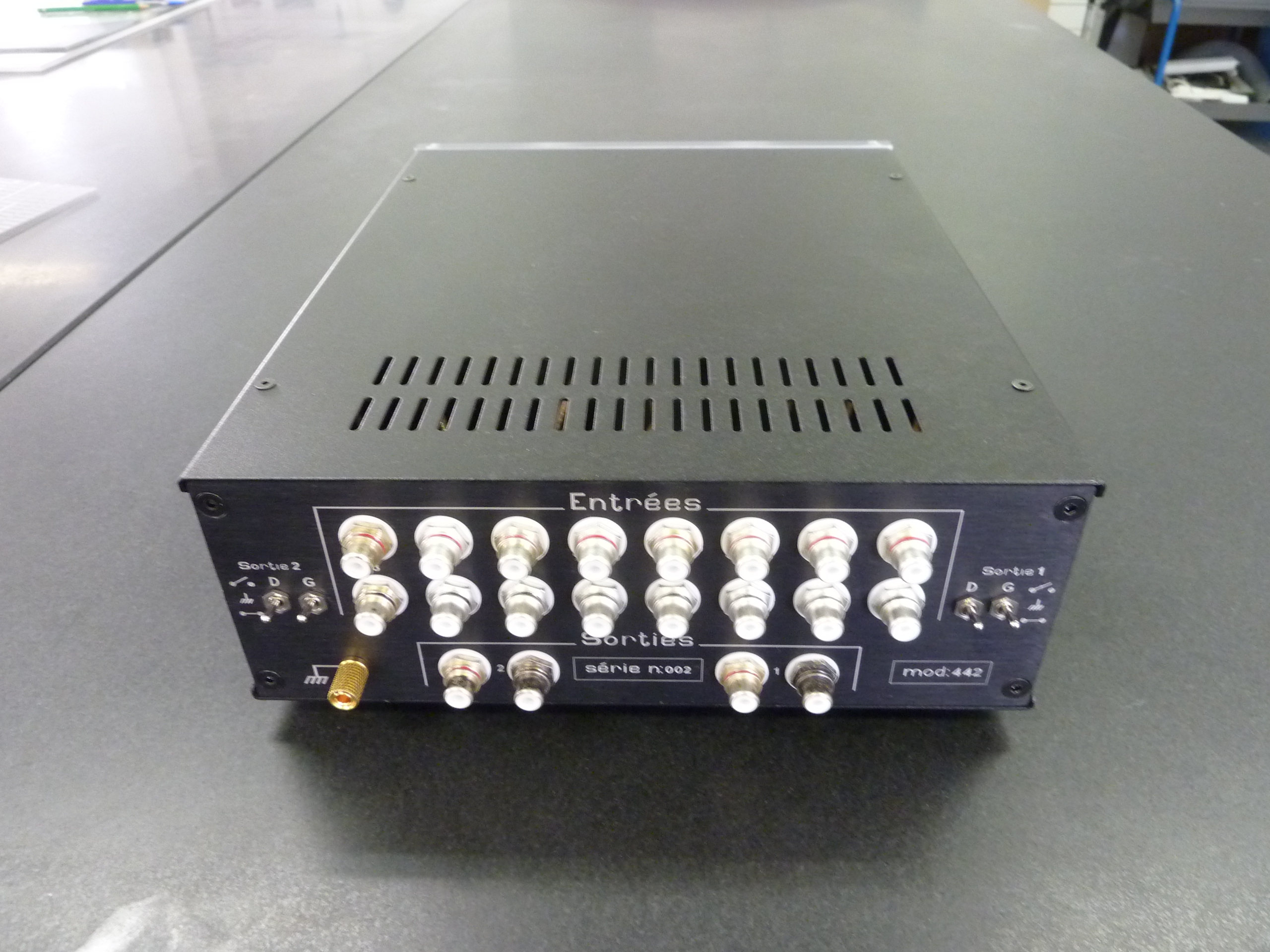

Merci Thierry pour ce superbe CR, tu nous as fait peur au début ! Salut Gabi !Il me tarde encore plus de recevoir le mien ! En fait ça se résume pratiquement à ça: sauf que ce n'est pas moi qui ai trouvé-conçu-réalisé philihifi écrit: Thierry, tu ne crois pas que ça risque d'être mal interprété? ThierryN écrit: dilété ce que tu visais philihifi écrit: dilété ? ThierryN écrit: C'est de l'anglais provençal . |
Euh ... la Marmotte ... je crois que j'ai mérité mon sélecteur aussi maintenant ...
Quoi, il y a déjà une longue liste d'attente ? ... |
Super ce que tu viens de faire pour rapatrier le sujet.
Je viens de finir celui de Guepardaphy (alain) Il me reste celui de Gaby à finir. |
T'inquiète pas ... je n'ai même pas de MC.
Par contre un de ces jours j'essaierai de me bricoler des sélecteurs 10 entrées simples pour les MM ... m'en faudrait quelque uns ... |
J'y ai apporté une petite modification
avec la possibilité de mettre à la masse chaque sortie en cas de ronflette (canal droit et gauche indépendant) |
