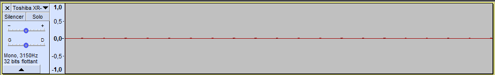

Ce matin j'ai commencé à tester non seulement les petits pré-amp d'acquisition USB (ces petits boitiers sont étonnants !), mais aussi quelques programmes informatiques.
Le but de ces tests est de s'assurer, sinon de la véracité des résultats obtenus, au moins de la possibilité d'utiliser les dits résultats. Et bien, c'est édifiants, les outils informatiques sont précis. Donc bonne nouvelle. Ci dessus, je vous avais indiqué que je recherchais un moyen de contrôler la vitesse de rotation de la platine avec un enregistrement. Je me suis dit qu'en partant d'une plage de disque à une fréquence fixe (en l'occurrence 3000 ou 3150 Hz suivant le type de disque de test), il me suffisait d'obtenir un affichage en temps réel de la fréquence lue. Par exemple: - Je branche le pré-amp USB à la platine d'un côté et au PC de l'autre - Je place mon disque de test sur la platine, plage de fréquence 3150 Hz. - Je lance mon programme - Je descend le bras - Je peux lire, en direct, la fréquence retransmise par la platine sur le PC J'ai fais un premier test avec la Garrard DD75 (Matsushita), et si j'en crois le résultat, la platine ne tournait pas assez vite, malgré les indications du stroboscope intégré, j'avais une sévère déviation de la fréquence lue. Comme précisé au tout début de ce post, ce genre de test est soumis à certaines limitations. Concernant le test effectué avec la Garrard DD75, soit on imagine que le résultat est tout à fait juste, et donc la platine n'est pas correctement réglée (tout à fait possible), soit on imagine que le disque utilisé est en cause (mauvais pressage, fréquence incorrecte), que la cellule est en cause (ne peut pas retranscrire correctement la fréquence) ou que les outils informatiques (décodeur analogique/numérique compris) fournissent des données erronées. Pour en avoir le coeur net, j'ai effectué un autre petit test. Je me suis procuré un CD commercial comportant différentes plages de fréquence (NB à toutes fins utiles, il est possibles de générer ces fréquence sur PC). J'ai placé le CD de fréquence dans un lecteur, en occurrence dans le Toshiba XR-9437 pour lequel vous trouverez un sujet dans la section numérique. C'est un lecteur type Discman de 1987, utilisé, pour ce test, sur batterie. Le lecteur connecté au pré-amp USB en mode "line in" branché en USB au PC. Voici une petite vidéo de la séance de test: Et voici le LOG en export.
Ce fichier est masqué pour les invités.
Veuillez vous connecter ou vous enregistrer pour le consulter. Je mesure donc, avec CD de test et lecteur CD (pour le moins basique), une fréquence stable à 3149,8 HZ (fréquence de référence à 3150 HZ). Soit une déviation de la fréquence d'origine de 0,00635%. Il va falloir s'accrocher sérieusement pour trouver une platine capable d'un tel résultat ... Voici donc la visualisation du Wow/flutter du Toshiba XR-9437 (à comprer au graphique de la LAB80 non restaurée quelques posts plus hauts ... édifiant !): # Conclusion (provisoire). Ce petit test sans prétention nous apprends que les outils informatiques sont corrects dans les mesures effectuées, ils sont même extrêmement précis. Je ne saurait dire si les 0,00635% sont du à une erreur de mesure (le taux d'erreur des outils utilisés, cad CD et programmes), ou au lecteur CD lui même (rien n'est parfait), mais dans les deux cas, le taux d'erreur est très LARGEMENT acceptable, non ? #Reste à savoir si une telle véracité peut être établie avec une platine vinyle et un disque de test. Dans la chaine de test, le disque est selon moi le maillon le plus discutable. La mesure repose essentiellement sur la qualité du disque. Au final, le test de vitesse d'après la lecture d'une plage de fréquence va s'avérer salvateur. En effet, dès réception des Tachymètres, je pourrai vérifier la véracité de la vitesse évaluée avec le disque de test, car à la vue du résultat obtenu avec le CD, il est indéniable que le test est correct. Ainsi, je pourrais régler la vitesse d'une platine d'après la fréquence lue avec le disque de test, et ensuite, vérifier cette platine avec un tachymètre. Si les deux concordent, c'est parfait, dans le cas contraire, il me suffira de pondérer les valeurs obtenues par le pourcentage de lecture entre le programme et le tachymètre. @+ Rendering Error in layout BBCode/Image: Property "url" is not defined in /home/tourjjdr/public_html/idler-drive.com/components/com_kunena/template/system/layouts/bbcode/image/unauthorised.php on line 14 Layout was rendered in /home/tourjjdr/public_html/idler-drive.com/components/com_kunena/template/blue_eagle/html/topic/default_message.php on line 54 |

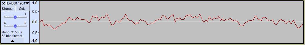

"Concernant le test effectué avec la Garrard DD75, soit on imagine que le résultat est tout à fait juste, et donc la platine n'est pas correctement réglée (tout à fait possible), soit on imagine que le disque utilisé est en cause (mauvais pressage, fréquence incorrecte), que la cellule est en cause (ne peut pas retranscrire correctement la fréquence) ou que les outils informatiques (décodeur analogique/numérique compris) fournissent des données erronées."
Mon idée est que la plupart des platines de moyenne gamme , surtout les anciennes, tournent plutôt trop lentement. Exceptions nombreuses sans doute, notamment Collaro. A 3000 Hz n'importe quelle cellule correcte doit être à l'aise sauf énorme défaut côté bras. La gravure du disque : pas de raison que la fréquence gravée ne soit pas parfaite. Les outils informatiques : tu as vérifié, sont OK. Donc seule la platine est déficiente me semble. Faudra faire avec une de nos LP12 . J'ai un disque test , de qualité je pense insoupçonnable, avec des fréquences variées. |

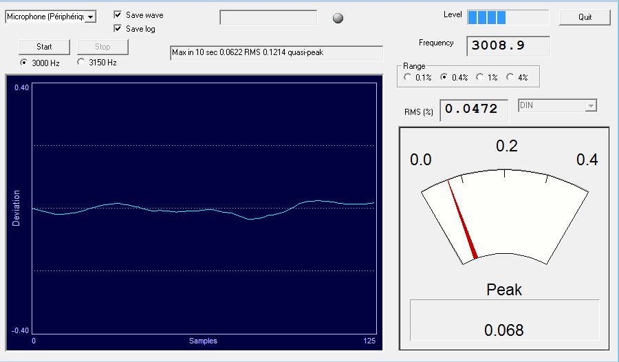

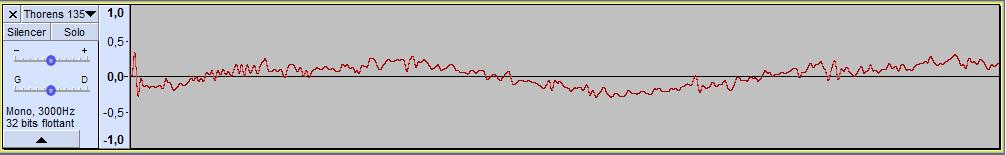

Je poursuis mes tests préalables ...
# Au tour d'une Thorens TD135 (MKI), en état (lubrifiée), mais non restaurée (moteur à refaire et courroie à changer). Petite vidéo du programme que je teste, et qui apparemment est capable de fournir une mesure Wow/Flutter en norme DIN 45507. C'est à dire une mesure "weighted", en pondérant la mesure pour prendre en compte différents paramètres dont une marge d'erreur lié à l'excentricité du trou central du disque (entre autres, me semble-t-il). Ce test est effectué avec une plage de test à 3000 Hz. Voici l'export du LOG;
Veuillez vous connecter ou vous enregistrer pour le consulter. Si je comprends bien le LOG, la mesure est d'environ 0,06% Wow / 0,2% Flutter. Sous réserve. Et voici le graphique de visualisation (à comparer aux deux précédents) D'après ce graphique, je dirais que cette platine (en l'état) semble avoir un Drift marqué sur une certaine durée. Si mon test de vitesse d'après une fréquence lue est correcte (et je pense de plus en plus qu'il l'est), la 135 tourne un peu trop vite, soit d'après le LOG une vitesse (en moyenne) 0,2% trop élevée. Dans ce cas, avec le tachymètre, je devrais mesurer 33,39 RPM (à vérifier). Intéressant ! J'ai encore d'autres programmes à tester. Je dois aussi faire des tests de rumble. @+ Rendering Error in layout BBCode/Image: Property "url" is not defined in /home/tourjjdr/public_html/idler-drive.com/components/com_kunena/template/system/layouts/bbcode/image/unauthorised.php on line 14 Layout was rendered in /home/tourjjdr/public_html/idler-drive.com/components/com_kunena/template/blue_eagle/html/topic/default_message.php on line 54 |
cynos écrit:
... Si mon test de vitesse d'après une fréquence lue est correcte (et je pense de plus en plus qu'il l'est), la 135 tourne un peu trop vite, soit d'après le LOG une vitesse (en moyenne) 0,2% trop élevée. Dans ce cas, avec le tachymètre, je devrais mesurer 33,39 RPM (à vérifier). ... Mesure "à vide" (sans LP et sans stylet) avec RPM calculator et un Galaxy S2: Vitesse fluctuante entre 34,4 et 34,5 RPM ... donc même si on pondère avec la VTF de la M44/7 ... ça semble incohérent (résultat RPM calculator). ... |
